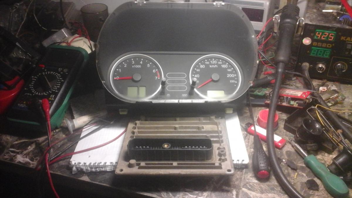

- Fusion 2004 синхра
Fusion 2004 синхра
Разъем в первую очередь под микроскоп закинул,все норм
Sim210
Народ помогите с распином sim210 fusion 2004 Для диагнозы на столе.
Fusion 2004 синхра
Слава не могу уловить мысль. У ребят в том сервисе,диагнозы нет. Если связи с моторником нет... соответственно либо питание либо кан..... Авто далеко, у меня на руках только этот суповой набор,моторник и доска. ..думаю с ними все в порядке. .. Мне кажется это наоборот самый простой способ,пусть позвонят питание моторника и кан. ... разве есть что то проще? Если есть с радостью бы впитал пройденный вами опыт, чтоб не набивать бессмысленных шишек
Fusion 2004 синхра
Мне даже в голову не пришло, с какого.... они вдруг про синхру сказали, я тоже думал они диагнозу делали. То есть, попробовать моторник на связь на столе вывести, если все норм, значит пусть смотрят питание моторника и кан?
Fusion 2004 синхра
Может кто подскажет, авто нереально далеко, мне принесли доску с моторником, попросили восстановить синхру. Вижу все на месте, такое понятие как диагностика в сервисе, откуда мне принесли этот набор, отсутствует. На панели вместо пробега прочерки и значке иммо. На что обратить внимание? Как нету,то? Недавно клиент рассказывал, что у него сдохла панель, принес мне с разборки, я пере лил еепром в донора и тачка завелась. Да и 1B6BB2520141B01B, разве это не синхра? И в доске и в моторнике?
Fusion 2004 синхра
Народ,кто в теме,помогите с синхрой. Где в моторнике синхра знаю,в доске найти не могу Туплю, синхра на месте. Извиняюсь 24c08.bin 93c86.bin
