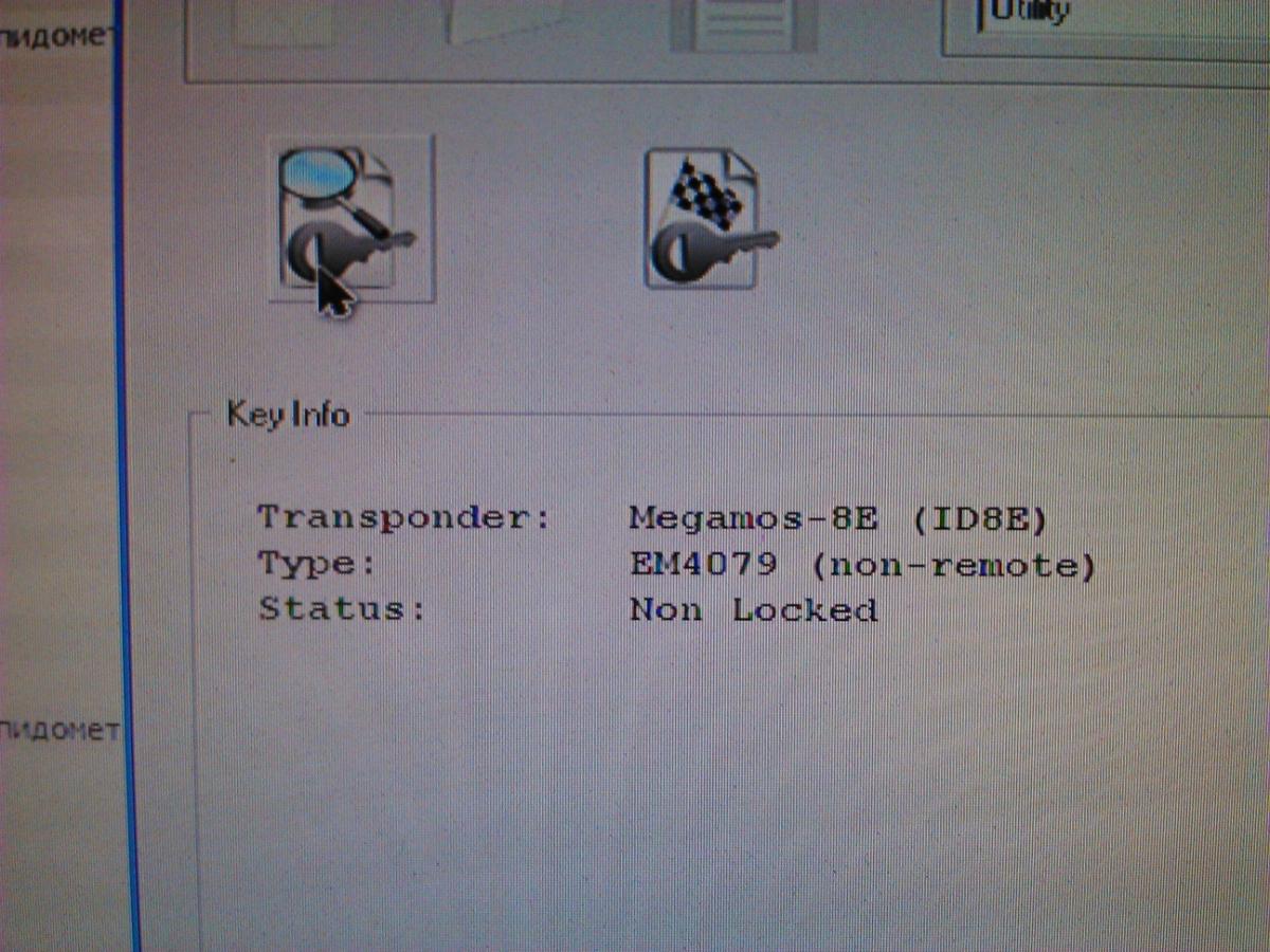

  1. Все прописалось, нашел другие чипы 8е. и все нормально.

  3. Блин, сам чип в стеклянной колбе, уехал с работы сфотографировать не могу. у меня не пишет ни в какую, чипы из этой партии прописывал на аккорда нормально. Выходит, что что-то с чипами? А как у вас читается 8е? Как на моем скрине?

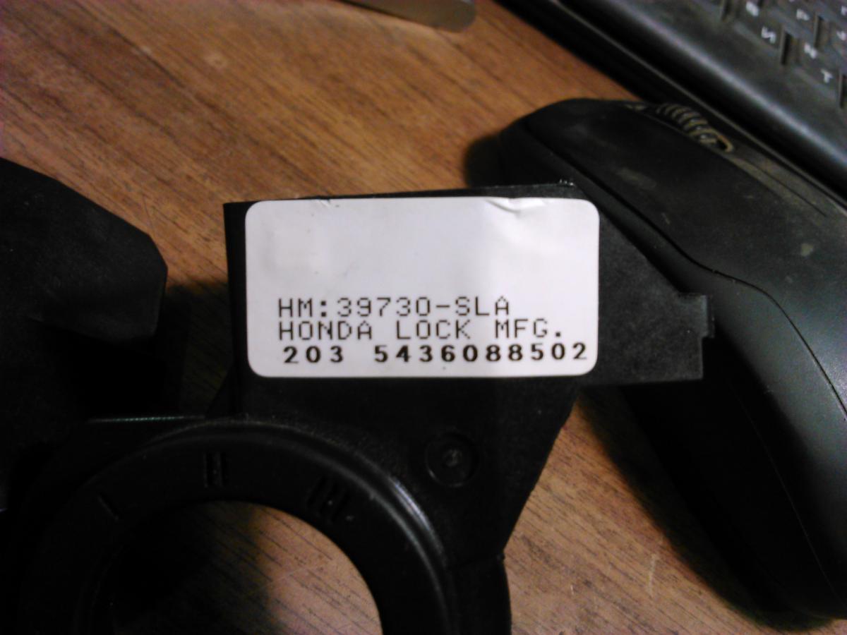

  5. Здравствуйте, принесли иммо с Honda airwave 2005, утерянны все ключи, память 93с46 танго определяет чип как 8е. В наличии имеются штук 5 при попытке положить танго пишет: "транспондер не может быть использован". Отсюда вопрос: может их готовить как то надо, или они разные бывают, или именно для хонда?
  6. Да в общем скажу ,чтобы тащили, на месте разберемся, мне тоже кажется, что отдельный блок иммо есть

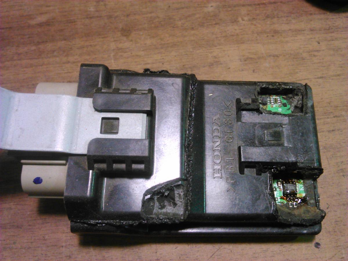

  9. Ну все сделалось, спасибо добрым людям, вот картинка расковырянного блока, может кому пригодится, а то на картинке сверху не совсем понятно с какого края память.

  12. Спасибо, непонятно с какой стороны, но уже что-то, будем ковырять:)
  13. Здравствуйте, приехала honda legend со сработавшим капотом, под сиденьем блок 77920-sja-e14-m3, залитый намертво, в нем по всей видимости краш, кто ковырял такой блок, в каком месте находится еепром, и есть у кого дампики с крашем для анализа?

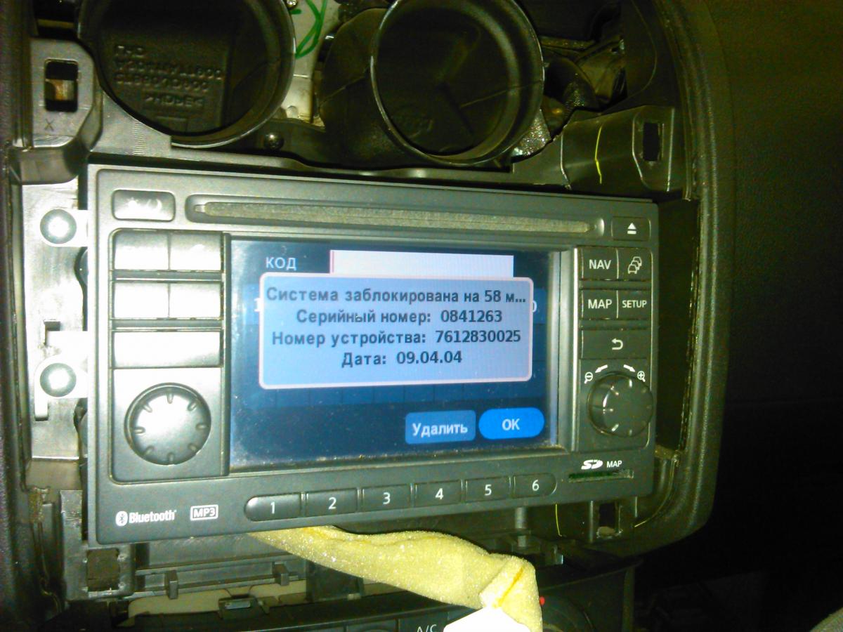

  17. Вобщем закодировалась магнитола, рисует вот такую вот картинку. Покурив поиск ничего вразумительного не нашел, понятно что код содержится в BGA флеши, но что за джитаг разъем и как к нему подключиться понятно не совсем. Может есть у кого информация по раскоду данного аппарата?

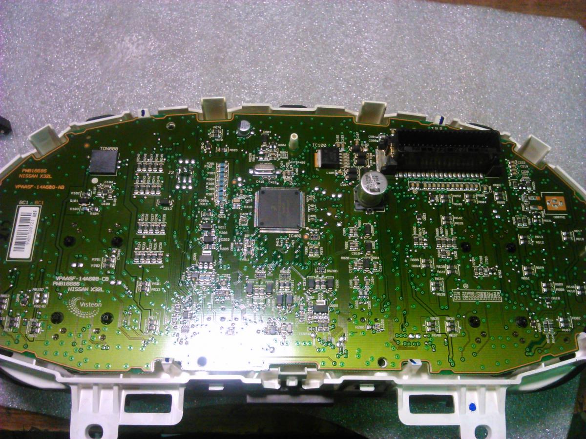

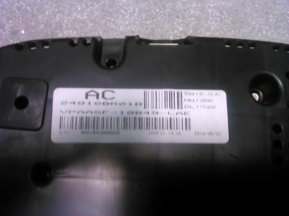

  23. Собственно попалась такая панелька, раньше такие же делались без проблем, при чтении этой Orange5 сообщил, что установлена защита. ну и прочиталась всякая ерунда. Отсюда вопрос, как обойти защиту, при попытке чтения fsec не слетит еепром? просто перестраховываюсь, читал где-то что может слететь mc9s12xhz256vag.zip
  24. Спасибо разобрался, какой странный дурацкий алгоритм:)
