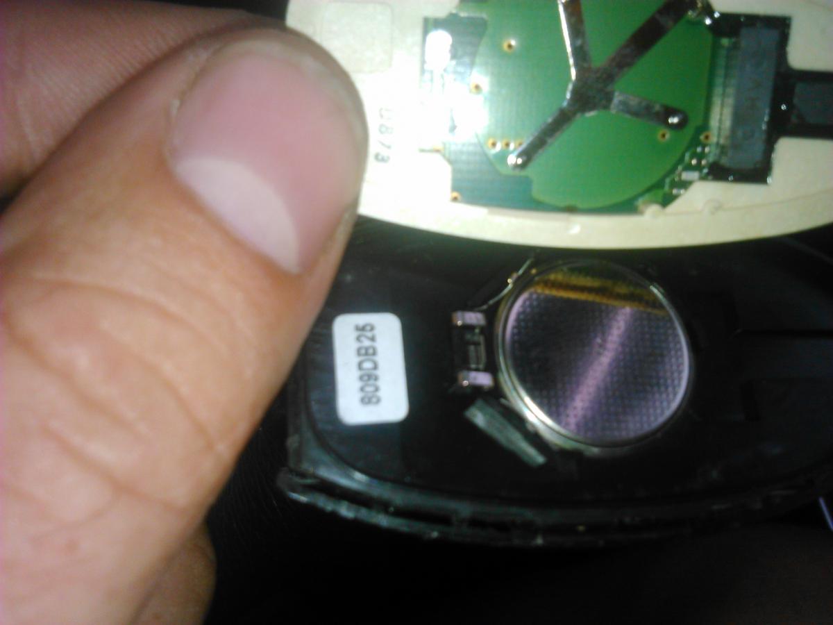

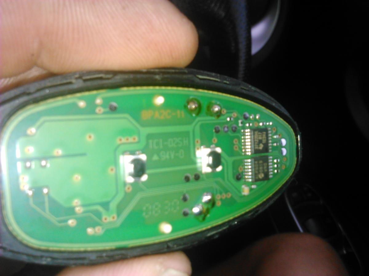

  7. Здравствуйте, Juke,правый руль,, система smart key. Утеряны все метки, хозяин купил новую на вид б.у., без металлического жала ключа, но сказали, что новая, Х100 вытащил пин код, пересчитал, защелка разблокировалась, но когда, при прописке метки, я подношу ее к кнопке ничего не происходит. Отсюда ряд вопросов: в жале ключа должен быть чип? Если метка б.у., то ляжет ли она? И я мое мнение, что прислали метку с левого руля, насколько я помню у них частоты разные, и в правый не пропишется, или я ошибаюсь? Вот фото ключа, может можно определить насколько он подходит?

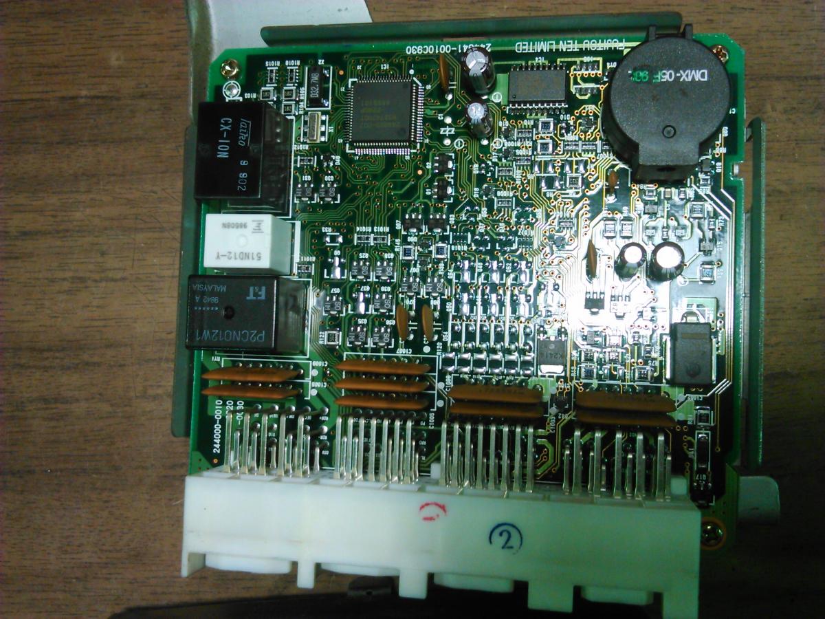

  10. Только машина далеко, пока разбираюсь с иммо, если подключить на проводах, как на фото согласно приложенной Pdf сид должен моргать? Подаю питание, зажигание, на проводах, нет не накачки и не моргает сид, из этого все таки делаю вывод что проблема с процессором в связи с чем может опознает кто, что за процессор, на TMS в инете мало инфы по маркировке не могу найти DSC_0210.zip
