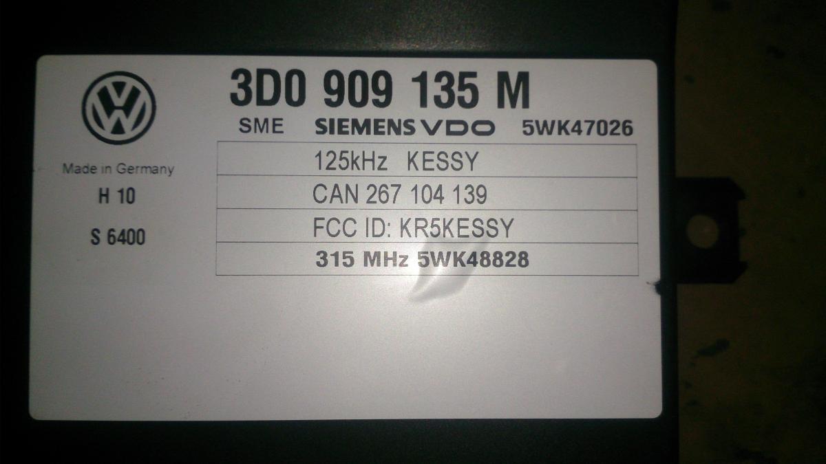

  2. Здравствуйте, на данном автомобиле утеряны ключи, по замку сделали лезвие, снял kessy с помощью танго положил 7936, по kessy ошибок нет, но зажигание не включается, машина естественно не заводится. Еще момент: хозяин поставил на охрану с кнопки на ключе, и потерял его, то-есть машина стоит в штатной охране, при открытии с ключа водительской двери - все нормально, если открываешь любую другую дверь, машина начинает орать штатной сиреной, постоянно моргает сид на водительской двери. Вопрос: блокирует ли штатная сигнализация запуск двигателя, как ее можно отключить? мог ли танго не правильно положить чип, что машина его не видит? Да и вообще куда рыть, по идее же должна была завестись я так думаю? kessy.rar
  3. По bdm делается, ничего поднимать не надо

  8. Да так и есть, прислали правильный дампик, блока сертификации, и ключики туда легли а можете на будущее намекнуть по каким адресам контрольки? расстроило, что танго ключи как-то коряво ложит, хотя там как раз эту опцию добавили.
  9. всем спасибо, все завелось, особенная благодарность starsistems
