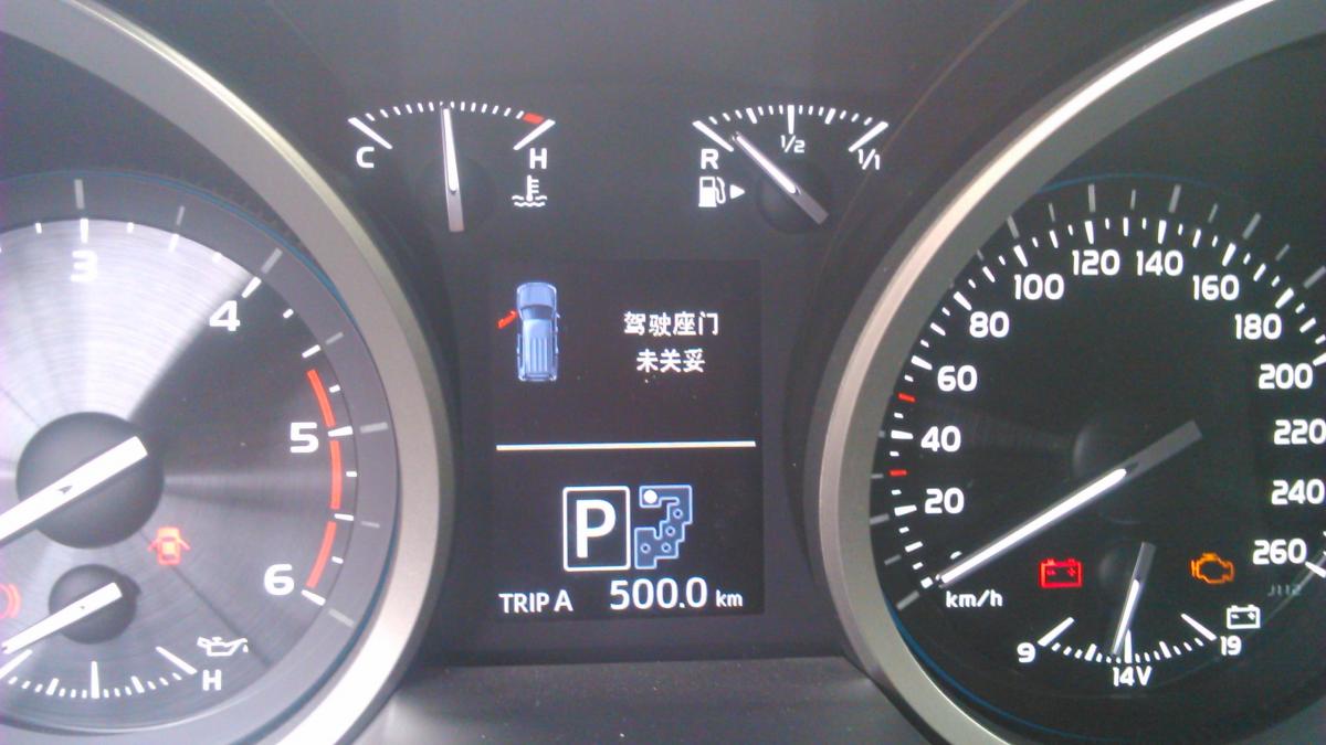

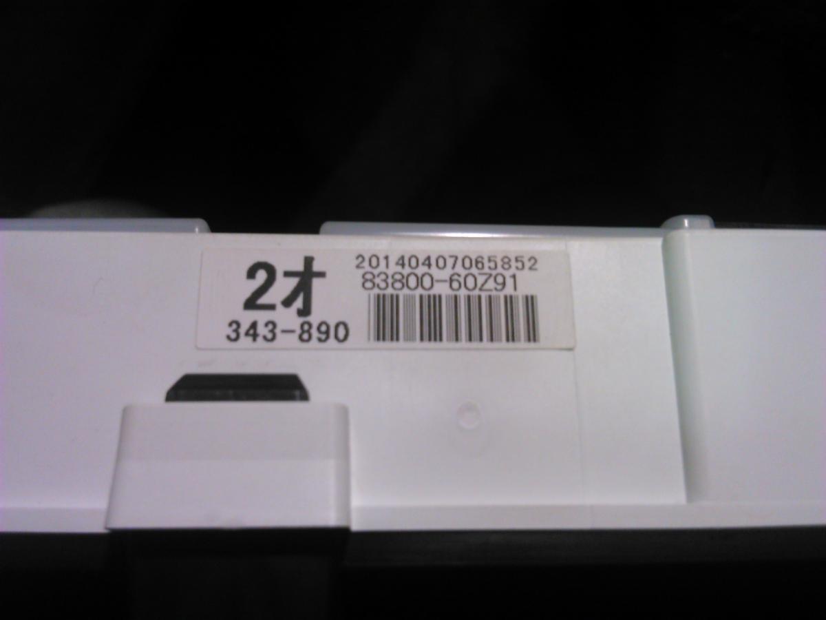

  12. В общем продолжение истории, в техстриме язык панели китайский, переключения языков нет, разобрал, стоит обычная 93с86, следы смотки, дамп и шильдик прилагаю, у кого есть дампы с этой панели, поделитесь ради эксперимента. Да крузер 2014 года. lc200 diesel4.6.rar

  15. Личку почистил, панель была на русском, хозяин мой знакомый, врать не будет:). Машина просто пока уехала, на днях приедет, солью дамп, поищу такой-же на русском, попробую подкинуть. Техстрим есть, только что там можно увидеть, разве в нем есть признак языка?
  16. Да лазил,абсолютно ничего подобного в меню нет, думаю попробовать прочитать дамп и поискать подобный с такой же панели.
  17. Заходил, там только одна опция на японском не понятно что, но только включить выключить т.е. не то. Вроде говорят точно не мотали, я тоже думаю, что в дампе есть признак языка. По идее если монитор на русском, то и панель должна быть, т.е. замена проца не выход.
  18. У нее есть меню или где-то какое-то переключение языков? Все перерыл, ничего не нашел.
  19. Приветствую, собственно машина 2014 года, при снятии клеммы со слов хозяина конечно:) Панель переключилась на японский с русского, навигация на русском, кто ни будь сталкивался? В меню панели ничего нет, может еще где менюшка есть?
