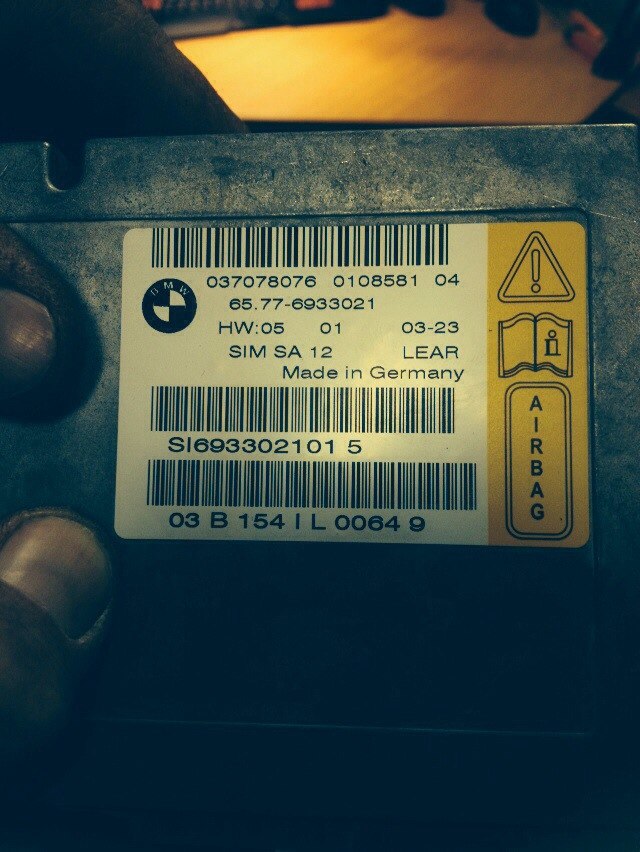

  7. должно быть ок

  9. Замена SIM все решила, в старом блоке мотя 68HC912BD32 не читается, померла походу буду абрикосом вин править

  12. sadix опубликовал тема в Автоэлектроника
    Привет всем! BMW e65 2003, не выходит на связь SZL (комут. модуль руля), соответственно не работает ничего на руле кроме поворотов на три мигания и переключателя АКПП, так же не диагностируется SIM, на данном авто он стоит отдельно от гетвея все подозрения на sim потому как гетвей ругается на связь по оптике, поможет ли прошивка моти в нем? Или замена однозначно?
