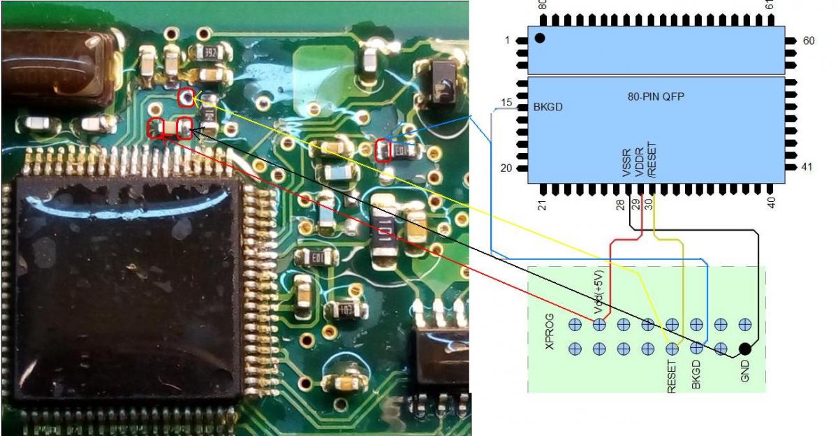

  2. Да не пишет J-link ,пол дампа записывает и Обрывается .

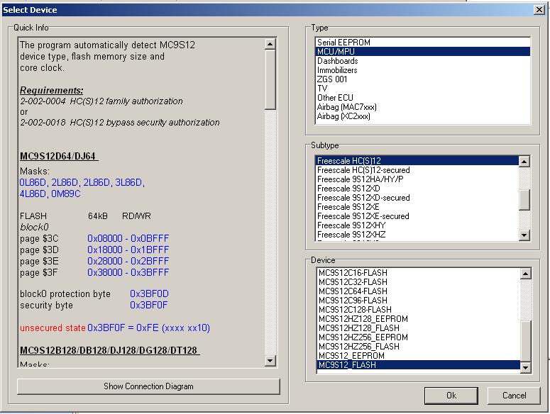

  3. J-link вычитал ,правда не без танцев с бубнами , теперь crash почистить осталось и обратно вкатить . Upa по ходу не дружит с этим процем .
  4. Значит j-link не стоит и мучаться или всё таки есть тонкости . Есть ещё x-prog 5.55 ,я так понимаю тоже с внешним питанием читать надо . Надеялся на упу , другими пока не пробовал.Макаки нет пока.
  5. Не хочу открывать новую тему , тоже попробовал упой прочитать и все нули вычитывает .Но по умолчанию в упе выставлено 4.75 v было , на этом вольтаже сразу пишет error . Выставляешь 3.3 , начинает читать нули . Вопрос , не мог дамп слетать из за попытки на , 4,75 прочитать , или всё таки УПА не может справиться ? Вопрос к создателю темы , на каком волтаже вы первоначально пробовали читать?

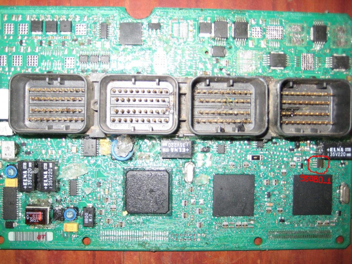

  12. ФЛЕШЬ ПРОЧИТАЙТЕ,ВДРУГ К МОЕМУ ИММО ПОДОЙДЁТ Хотя если цифры на коробке иммо не совпадают,то и флешь не пойдёт.

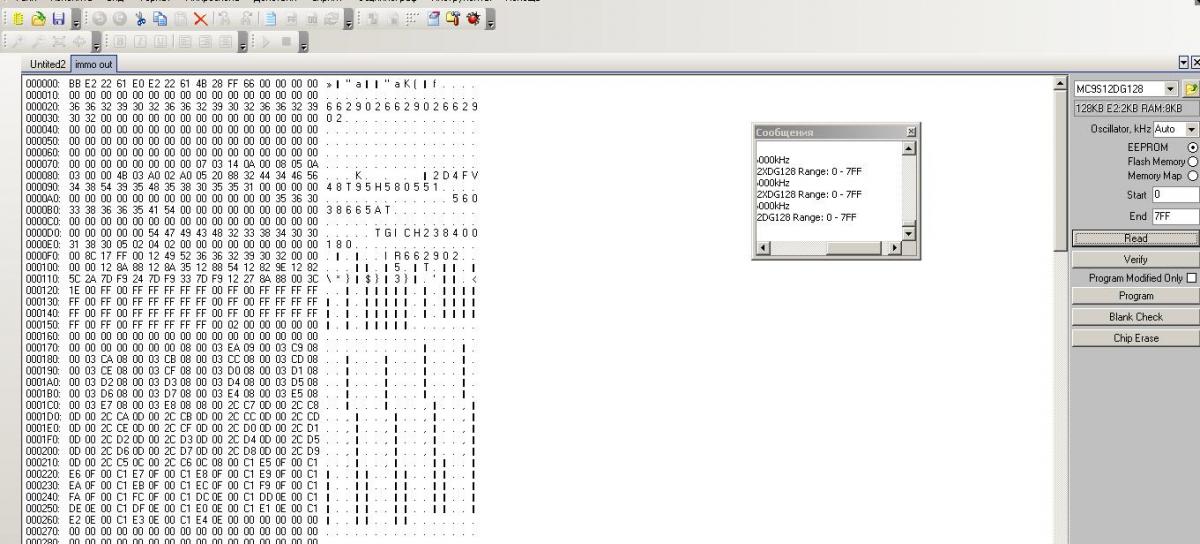

  13. вот ,что я для себя накидал Что бы понять по синхре,вам надо в эбу вычитывать микросхему,или лаунчем в эбу вин прописать а иммо всё таки правильно прочитать.иммо 9s12Dc128b еепром.bin
  14. Может в вашем случае микросхема под защитой а вы читали как простую,или наоборот.Я в начале пробывал как под защитой,то же всякую хрень считывал.Моя без защиты.

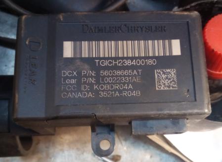

  16. В общем вкатил я флешь эту,не подходит. Упой флешь не запишешь эту но прекрастно потрешь. Подсоеденил к упе,попробывал ситать,ни фига,стёр по новой чип,всё читается но пишется только еепром,если пробывать всю флешь писать,то после записи опять камень не откликается.Опять потёр и к х-прогу и он всё записал,верификация прошла нормально,только жалко что флешь не пошла.Спасибо ещё раз что откликнулись!
  17. Спасибо!Похоже не поможет.Только перед тем как ваш залить пробывал менять значения во флешь дампе пустом,потом писал,считывал,всё нормально,что писал то и считывал.Фаш дамп упа написала что всё ок,начал делать верификацию,ерор.И теперь не еепром ни флешь ни читается ни упой ни х-прогом.По ходу камень сдох не понятно по чему.
  18. Машина 2004 года.Случайно затер флешь на данном иммо,еепром есть,нужна флешь. Может у кого то есть.Имошник к пятнице могут другой привезти но клиент проездом,до пятницы долго. Думаю что от крайслера 300 сотого тоже подойдёт .
