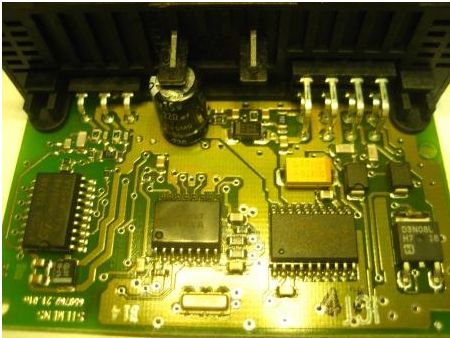

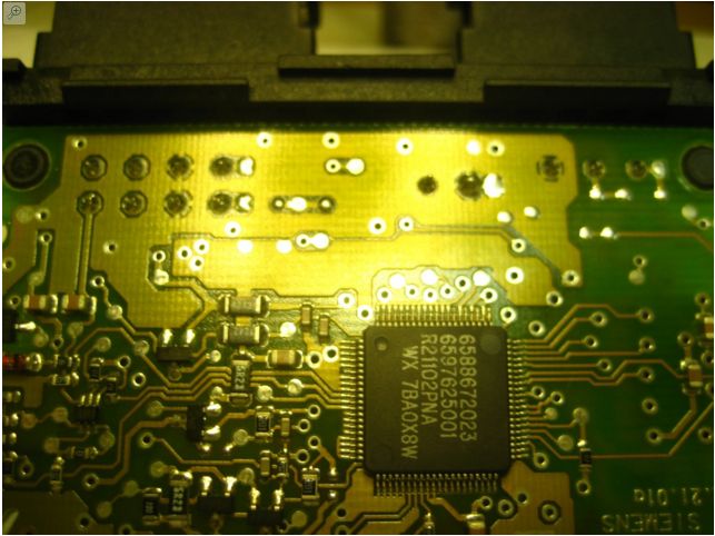

  9. Не обижайтесь.В самом углу маркировка 71016SB MAA45U01 XAB9746 со значком моторолла.Рядом квадратный проц. тоже моторолла. Приехал человек с VCM,чего то у него тоже не получилось.Первоначально вяжется с PATS,а дальше нет связи.Тетрисом тоже не прокатывает. Созвонился с местным бывалым электронщиком,скинул ему фотки,он говорит что ключи в иммо в MCU R21102PNA.Мне такой читать нечем.Говорит сделает.Так что не буду больше мучаться.Спрошу потом у этого товарища,что к чему.Здесь отпишусь.

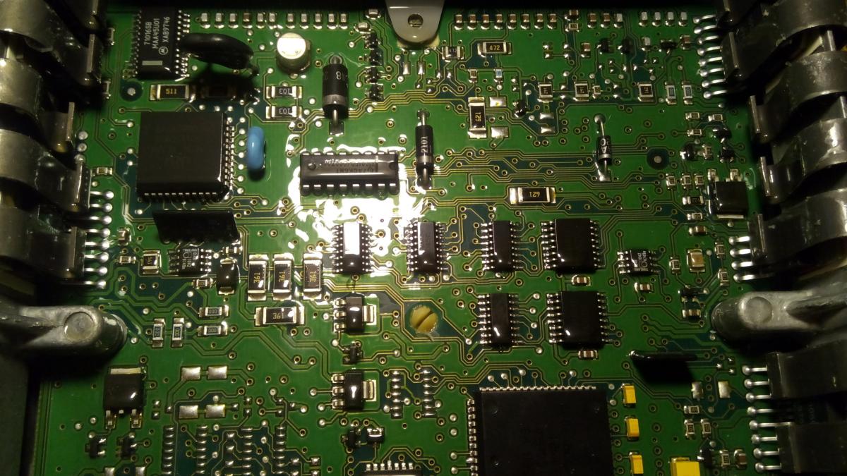

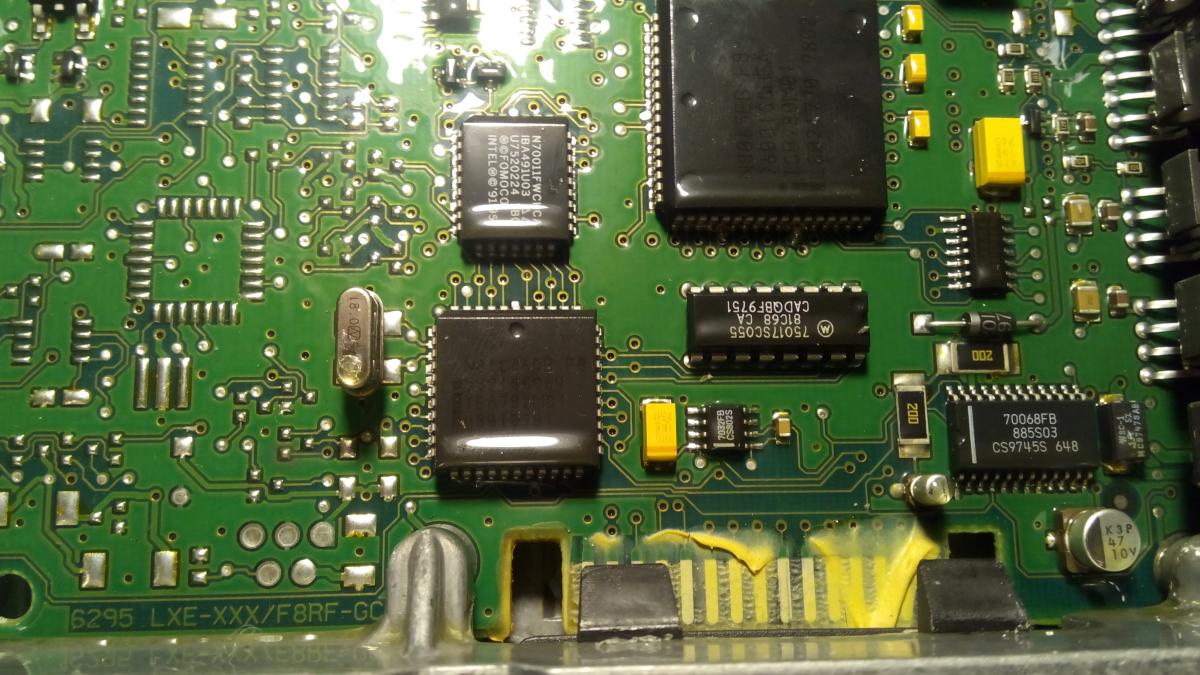

  19. Все эти хелы я видел!Если бы было бы что то похожее,то и вопросов бы не было!Иммо как на картинке с желтой наклейкой,а в нутри другое.77014 не нашёл!Есть только 7032fb но это не память.

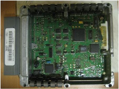

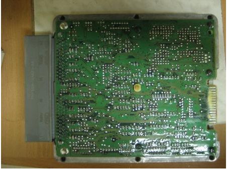

  20. Попался такой форд!В хелах такого не нашёл варианта.Может кто сталкивался,где у него ключи лежат и какие чипы брать для прописки по диагностике?Справится ли с этим sbb?Фотки блока и иммо прилагаю.
