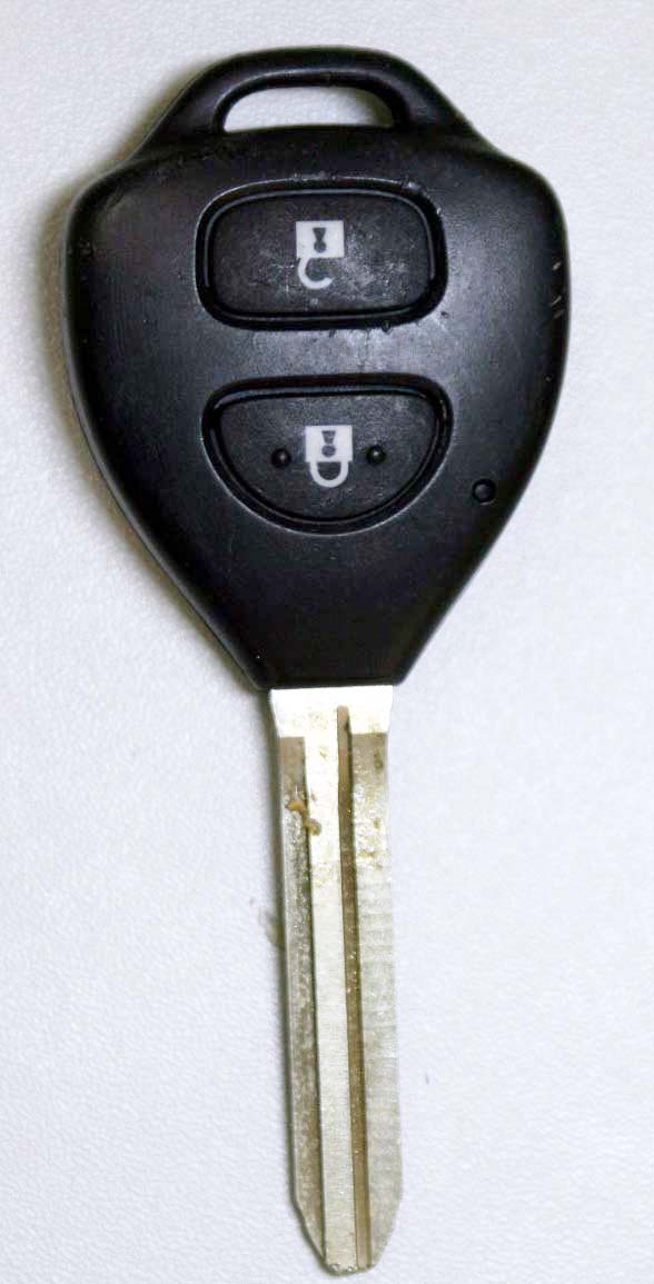

  1. Надо прописать ключ 434MHZ,чип 4D67G!Имею FVDI и SKP900!Вопрос в том ,могут ли справиться мои приборы с данной задачей?Надо заказывать ключ ,я эти года на тойоту ещё не прописывал,не хотелось бы заказать ключ,а потом его не сделать!Если кто этими приборами прописывал,откликнитесь,может есть какие то тонкости,чтоб на грабли не наступить!В SKP900 заявлено,что он может прописать,но на него сильно не надеюсь,уже не раз подводил,про FVDI не знаю,не пробовал им ещё работать!
