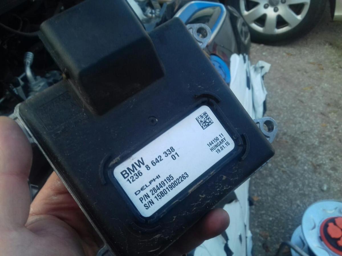

BMW I3 2015 ISN ( электромобиль )
все привет. кто нибудь имел дела с таким чудо-автомобилем?авто без ключей (потеряшка+разбитая) надо сделать ключ. VVDI2 блок FEM/BDS уже подготовлен для записи ключа, но проблема в ISN.можно ли вытащить ISN из блока ЕМЕ у друзей есть программатор MagPro ,но там этот блок не заявлен,может кто подскажет как отчитать эти трикоры(по распиновки) я так понимаю что в FEM/BDS не отыскать ISN. bmw fem.rar
