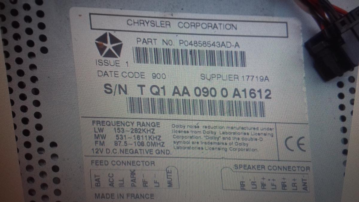

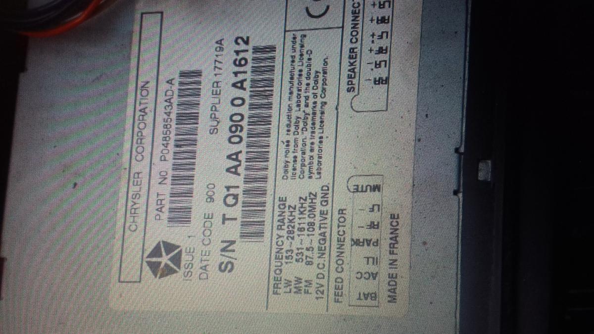

  15. всем привет, кто может по шильдику подсказать пин радио. знакомый уехал в тверскую область и просадил акум,пина на радео не знает, был бы рядом я ему бы отчетал ему еепром, но он далеко.
