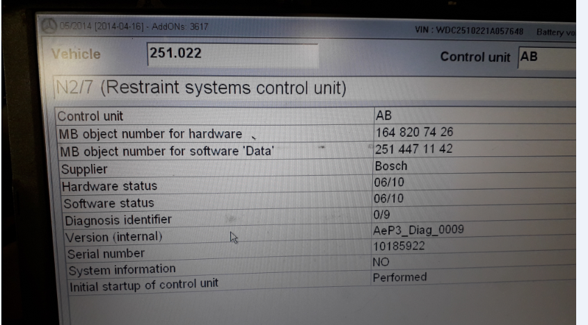

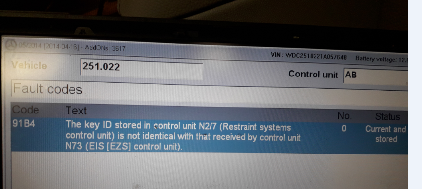

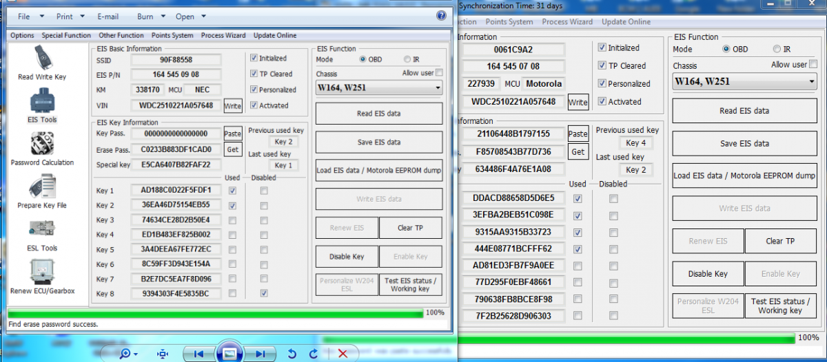

  1. тему можно закрывать,SRS побежден. спасибо РОМКА23 за толчок в нужном направлении, нашел ИД , заменил и залил абриком, все потухло
  2. по каким адресам ид лежат слева орг(который стоял),справа который привезали
  3. если вас не затруднит то глянте плиз. на форумах встречал,что у некоторых при выводе из эксплуатации запрашивал пасворд и на этом они буксовали,мы даже не доходили до пароля
  4. Отправлено 27 Апрель 2018 - 10:21 Всем привет, нужен совет или помощь,если это возможно. пришла потеряшка R-class 2008г.Замок на неке( как нашел на форумах,что в моем замке старый нек и при потеряшке меняют замок с ключем) я тоже пыжился сделать ключи и также не вышло. ладно взял замок 164 на мотороле,поменял вин на ориг, сделал ключ,обнулили моторник,коробку,исм и все привязали старом,тачка заводится,ездит,но осталось одна ошибка по SRS по ид ключа.Старом пробовали вывести блок из эксплуатации для того что бы заново его адаптировать,но ни чего с выводом не выходит.Может кто подскажет как это можно сделать или можно дамп поправить,дамп есть вычитаный абриком. R classs kirill SRS.bin W164 545 07 08 ( 3L40K )вин поменян.bin

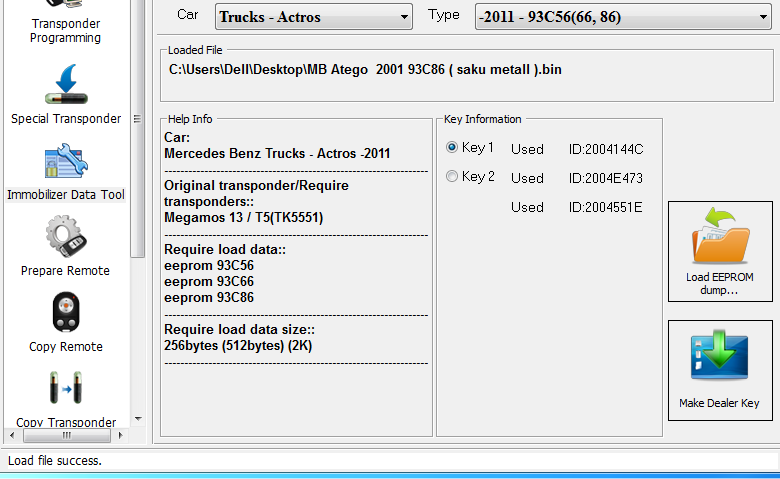

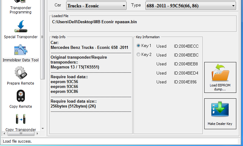

  10. Тему наверно можно закрыть, сегодня на свежую голову прочитал епромину,дамп прочитался по другому и его VVDI 2 проглатил. проверте плиз,чип правильно сделал. ключ делал как первый MB Econir правая.bin

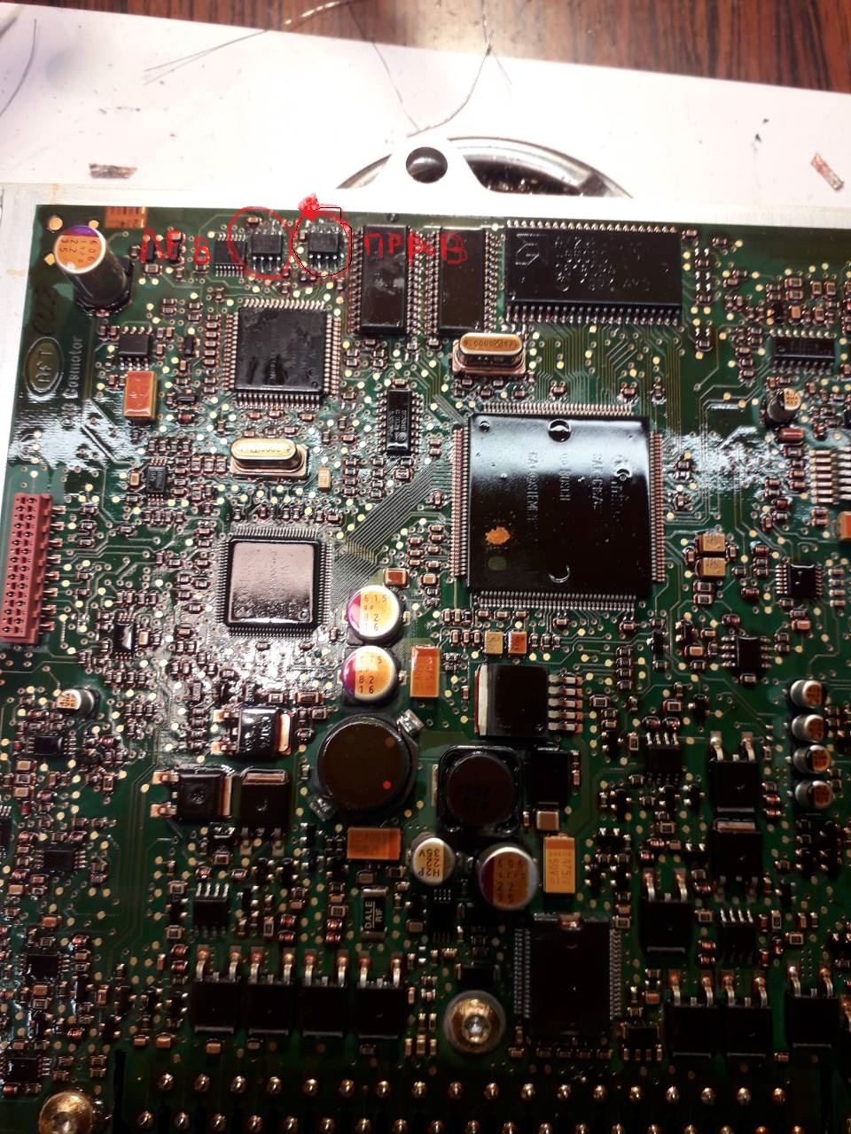

  11. Всем привет. Нужна помощь.Клиент привез моторник и попросил сделать чип,потому что они потеряли его из ключа.В моторнике обнаружел две епромины,стоят рядом.( Atmel 93C86A ) начал с отчитки правой,дамп с инфой,но дамп программаторы не принемают, отчитал левый там одни FF FF. в моторнике есть еще Flash 29f.... его пока не трогал. Кто сталкивался с такими авто,проверти дамп и подскажите что можно сделать. MB Эконик ( 93c86a) правоя.bin

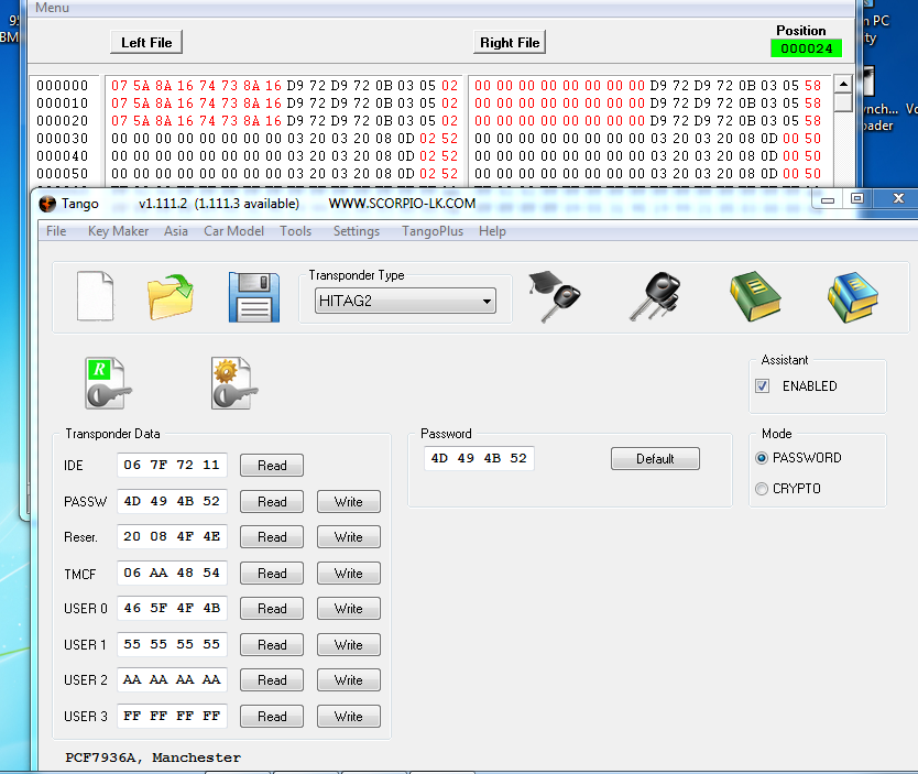

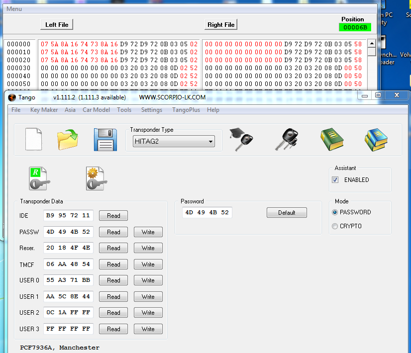

  13. если ваш с левой стороны,то это на EWS
  14. у вас ключ для БМВ с EWS иммо, а у клиента BMW с CAS иммо, так что вы вообще свой ключ не пропишите,радиоконал прописывается автоматом. Для СAS я не встричал ключей с ask. отчитайте свой ключ,какая там PCF стоит
  15. мне было проще, я БМВ Эксплорер ложу. я четвертое место за эфел и этот же дамп подготовленный хайтагом пихнул на второе место
  16. а на какое место его прописали. у меня было похожия ситуация, я четвертым писал,но когда переложи на место утеряного ключа на второе место, то все заработало полноценно.слышал что что то инпой в касе делают и на других местах кейлес тоже начинает работать. если конечно проблема не включе

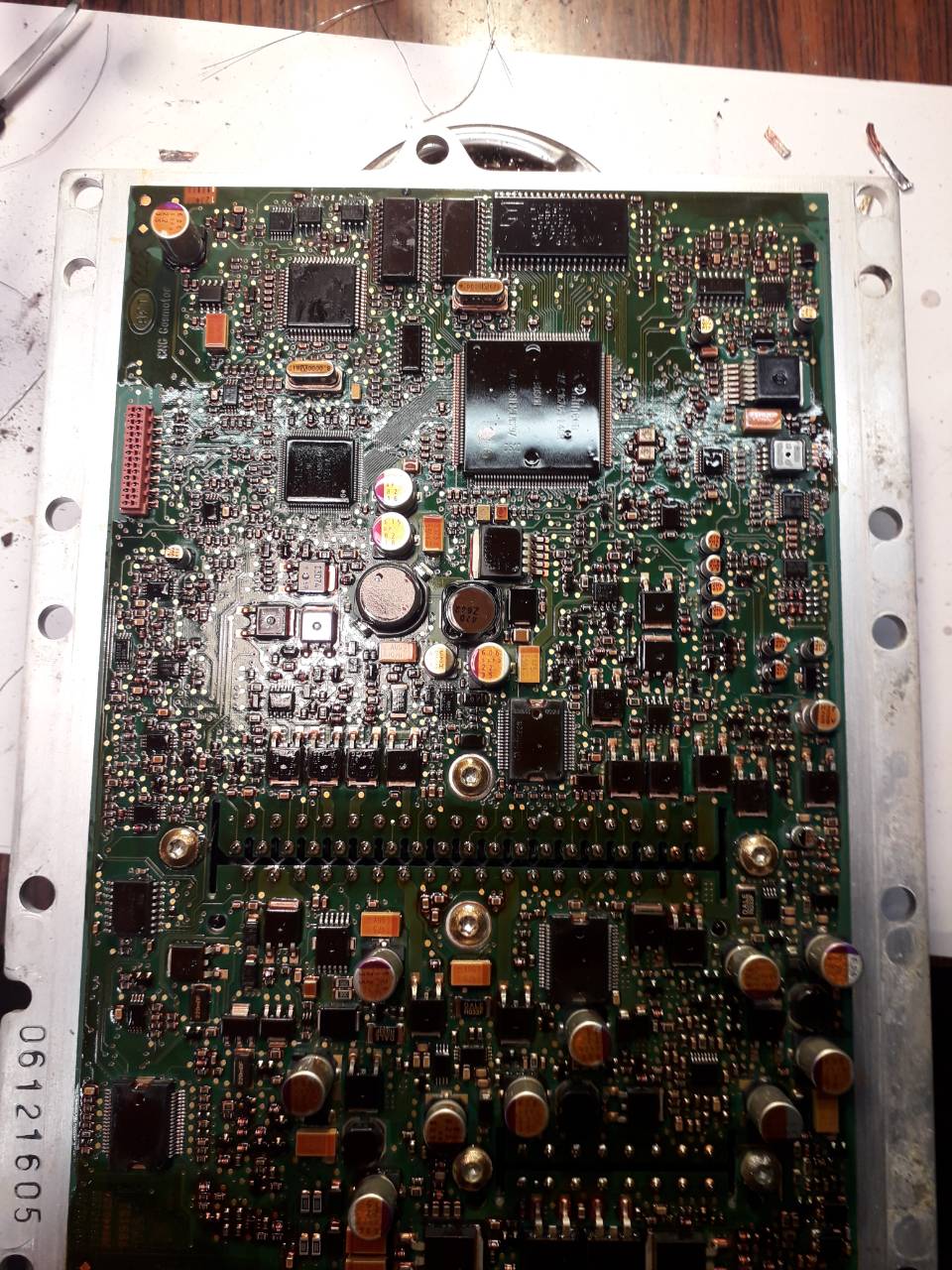

  17. ну если BSI уже на столе,то безопасней епром отчитать на площадке и дамп засунуть в кальк и будет пин. вопрос стоял ,что по этому мануалу бси не конектится. флешь тоже вычитался
  18. епромину отчитайте 95640 и будет вам пин
  19. по этому мануалу все работает. попробывал сам
