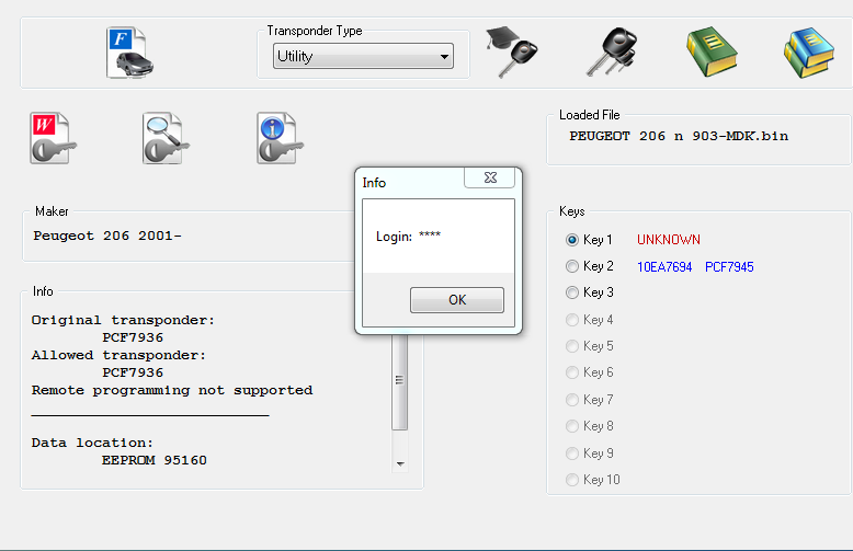

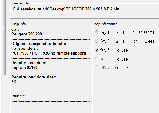

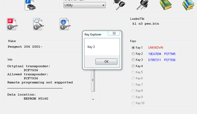

  10. привезли авто без ключей,кто-то уже ковырялся в БСИ . дам вычитал 95160 , а дальше непонятки. по диагностики в БСИ вин вижу. подгружаю в кальк пина не дает. делаю ключ по дампу в танго , авто не заводится и вин тоже улетает после перезаписи дампа. да и дамп странно принимается. может кто во вину дать пин. VF32CHFXF42627607 PEUGEOT 206 n 903-MDK.bin kl n3 peu.bin
