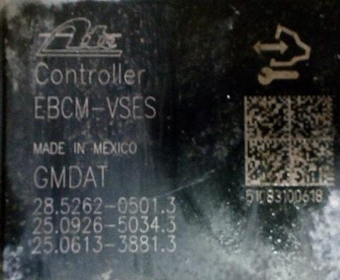

  3. С мелочей начинали) даже тестовый кабель от датчика до разъема блока ABS кидали и клиент катался сутки, снималась осциллограмма при езде сравнивалась одно замечено уровень слабее остальных почти на 50%. Я тоже на разъемы грешил, но до блока ABS все гуд, уже провода на сопротивление проверил и мегомметром каждый провод прозвонил относительно массы. Что за......Уровень датчика слабый, возможно что то с зазором, сегодня зазор сравню с другими.

  6. Вообщем сегодня всю ночь разбирался чтобы понять в чем проблема, датчики ABS все рабочие, сигналы четкие, (гармоник,шумов,наведенки) нет, сопротивление проводников в норме, осциллограмма сигналов тоже все ок! Катались. Ошибка по датчику ABS задний правый. Ко мне приехал без ошибок, пока сам не покатался и не вылезла ошибка. Смотрю в сторону датчика угла положения руля. Ведь если он не откалиброван то и датчик АБС будет сваливаться в аварию. Блин засада!!!!!! Откалибровал датчик проехал, снял осциллограмму все 4 четко работают и опять ошибка по датчику ABS. Сейчас буду проверять каналы ABS, похоже чувствительность заднего правого низкая судя по генератору сигналов. Пришлось накрутить амплитуду чтоб увидеть сигнал. Копаю дальше! По результату выложу отчет! Спасибо всем кто ответил и кто поможет мыслями!

  8. Пока мозг взрывается) не получится дэк горький опыт приобрету! Попробую изучить алгоритм работы. Если карт нет то данные двух - трех осей откуда он берет? Ведь нужно рассчитать сравнить скорость....Я хорошо понимаю как ECU работают карты а вот EBCM лес пока))))) не может ли EBCM работать с картой в ECU?
  9. Клиент переделывает авто )))))) я ни знаю видимо танк собирает! Я сам не представляю возможно это или нет чтоб точно знать нужно быть разработчиком данного блока. В любом случае возможно все, кто хочет присоединяйтесь. Я уже снял блок, вскрыл, перерисовал схему разбираюсь, попробую изменить алгоритм работы ABS. Дампы нашел правда на другие блоки, проблема нет карт на ABS,EBCM Буду искать!) Сделаю или не сделаю отчет обещаю приложить!

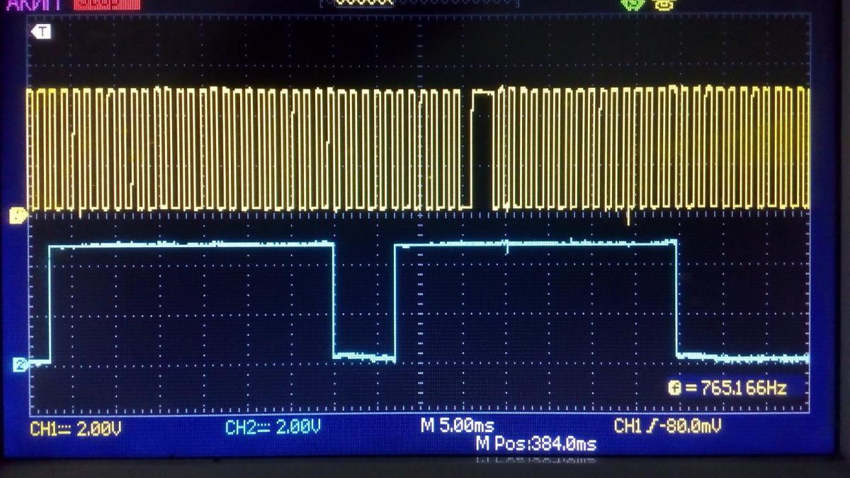

  13. Физически не смотрел на шкивы я не особо в ГРМ, я по ремонтам электроники, любые ЭБУ, чипу, - успел осциллограмму дернуть. Что то можете сказать по ней? Или совет как проверить правильность установки. Есть человек у меня который может это сделать. Но сейчас важно вердикт с фото)))). За ранее спасибо!

  16. Всем привет! Проблема в следующем. Приехал форд после замены ГРМ говорит авто не едет и кушает 16 литров. Тупит страшно. Посмотрите осциллограмму пожалуйста, очень нужна ваша помощь. В добавок хочет перепрошить, я пока не берусь, для начала нужно устранить проблему. До замены ГРМ авто ехало на отлично. Угол прыгает от 5 до 20 гр на холостых, мертвый лямбда зонд №2, воздух 2,75, распредвал впускной 8 градусов, выпускной 11гр. холостые. За ранее спасибо.

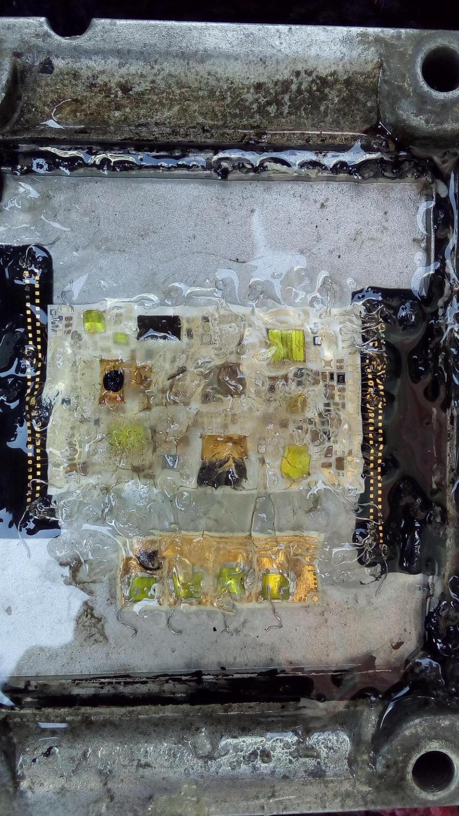

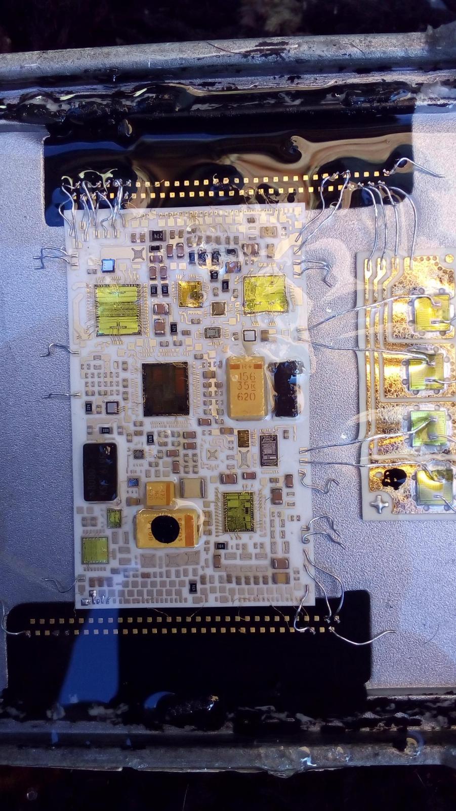

  17. Во общем УАЙТ СПИРИТ растворил гель! За двое суток полностью. Два фото , 1-е залит УАЙТ прошло 5 часов, 2-е УАЙТ прошло 40 часов, только доливать часто приходится, испарение. На втором фото залит УАЙТ убираю мелкие остатки. Видим блоку кранты)))))))))))))) Время зря потерял. Кто то уже пытался гель шевелить и порвал все что можно.

  20. Смесь разработанная лично! 4 компонента) Могу позже написать если точно нужно, бутылки на сто перепишу.... Сфотографируйте пожалуйста контактную группу разъема!
  21. Вот фото) Правда уже залил чтоб растворить гель в местах разъема.
