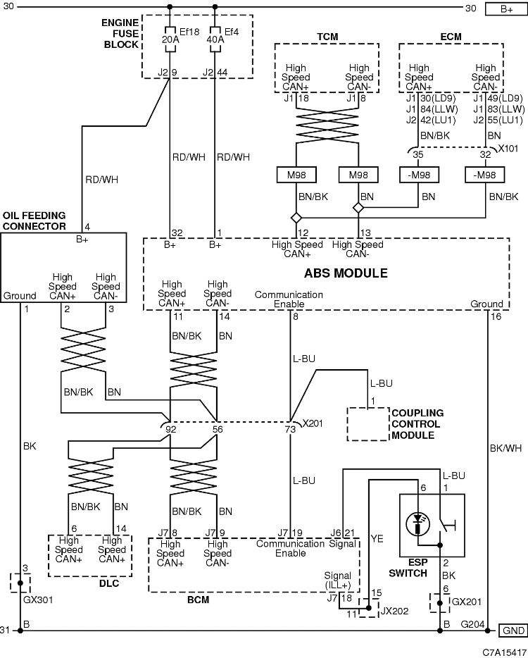

  1. Да забыл проблему описать!!!!!!!!! Клиент говорит после замены ступечных, покатался месяц отказал спидометр ну и гирлянда). АБС сейчас тестирую всеми разными протоколами ответов по кану так и нет, уже скорость пакетов уменьшил....Кан микросхемы есть в наличии если что.
  2. Схему похожую нашел, питание есть вроде как все, каны тоже как и прозванивал все ок! Интересует пин communications enable. По данному пину " 8 " управление на включение связи идет? При запросах по осциллограмме АБС не отвечает, посылаю кан пакеты молчит.
  3. Всем привет! Chevrolet Captiva 2007, 2.4 бенз. ABS ищу распин или питание "+" "-" для ABS блока. Силовые оба 12 есть, вопрос в тонких пинах должно быть после вкл зажигания появляться плюс? Схемы нет. Кан приходит и уходит все ок. Минус есть. Блок ABS VSES GMDAT 28.5260-7201.3 Блок буду ремонтировать. За ранее спасибо!
