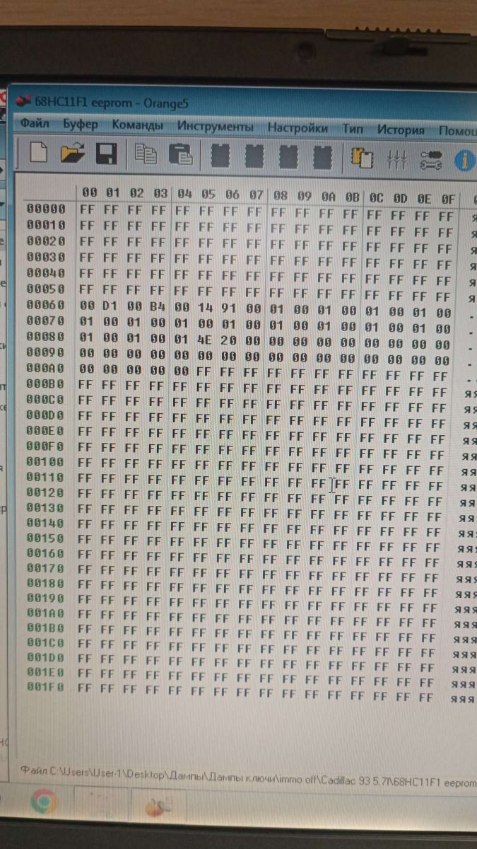

  23. Приветствую всех!Кто поможет корректно отключить систему passkey на данном авто?Стоял лет 7 авто,ключа нет,резисторы все 15 типов перебрал,нифига не получается.Читанул проц в моторном,68HC11F1.Дамп очень маленький, данных нет почти.По совету друзей затер весь дамп в ффки.Насос запел,но заводится и глохнет,пропадает управления инжекторами.Дамп прикреплю если кто делал, сейчас тему создаю с телефона)
