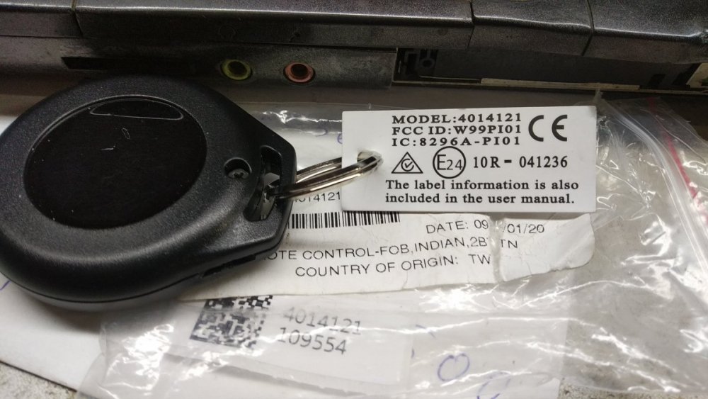

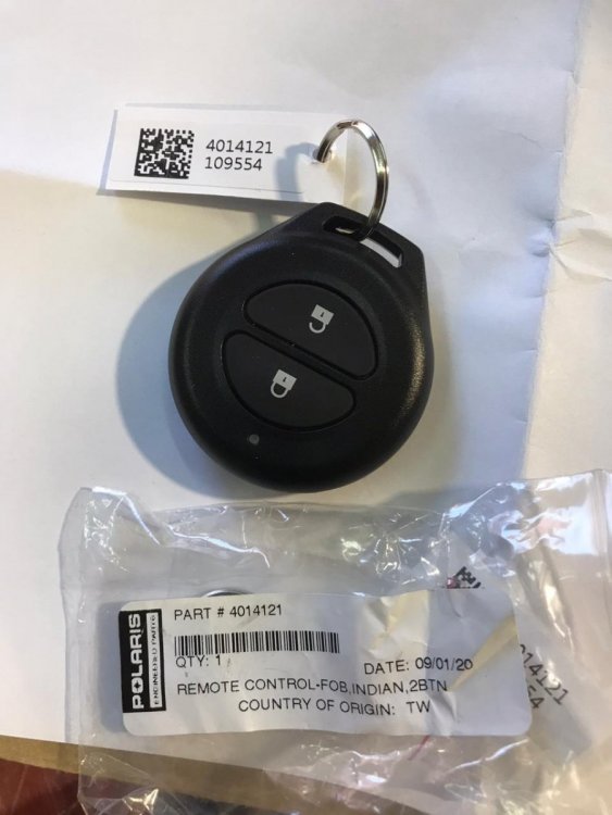

  11. Кто писал такие брелки,какие данные с этикетки сканером пишутся в имик?Пин нашел вроде в дампе для запуска, теперь брелок хочу прописать попробовать.
