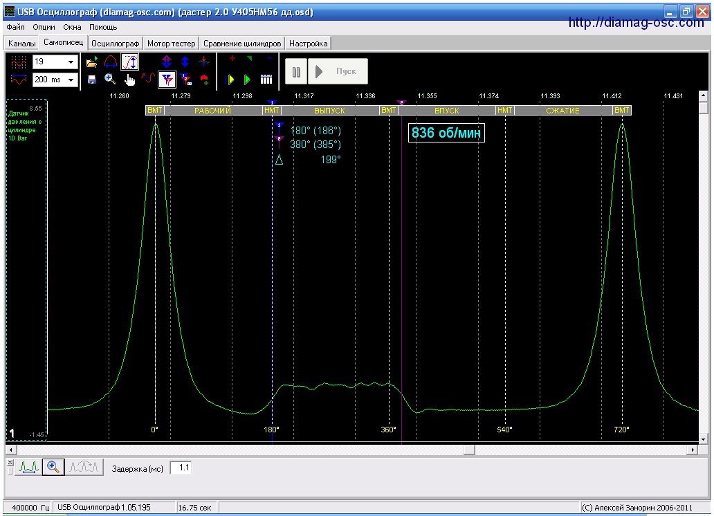

  14. почему такие обороты двигателя? на хх не троит?
  15. Привет! Спасибо всем за советы! Клиент уехал ковырять железо, Тему прикрываем.
  16. если обороты не больше 2000, проблема с педалью или дросселем, а больше всего проблема с доской...
  17. дк1 на хх всегда в бедной и колбасит движок, потом резкий скачек в богатую, стабилизируется работа и опять в бедной и колбасит. коррекции соответственно в +,на повышенных оборотах ведет себя адекватно, дк1 адекватно реагирует, за коррекциями при таких условиях не наблюдал(не знаю почему), при увеличении давления до 4.5 дк начинает показывать как на исправном двигателе, но работа самого двигателя не изменяется, ошибок нет, когда приехал присутствовали сохраненые 0300, 0302,0304( по памяти), газика нет...
  18. циклично неустойчивый ХХ(подпердывает в глушитель) пока висит в бедной смеси по дк1, потом коротко в богатую, работа двигателя выравнивается и всё заново,не в прошивке дело точно, менял её на свежую, разряжение по дад 37-40, Abeev1 помоги чем можешь.... на дроссель косо смотрю, но с виду норм ( да наврятли он, диапазон дребезга 3.2-3.6мсек), ресивер замаслен, но масла как такого го нет, подсоединял ДР вместо ваккума тормоза, с осцилограммой вроде всё норм( объясни почему вверх ногами?)
  19. нет ребята не то , всё это проверено и сделано давно, кто скажет, почему по осцилограмме ДР дребезг вакума по всем цилиндрам, может фазарегулятор?
  20. Приехал Дастер,проверил дымом, подсосов нет, давление норм(3.5), форсы проверил норм,ВВ исправно( проверялось разрядником и заменой) дк 1 исправен( подключил к системе промывки форсунок и увеличил давление до 4.5, при этом все равно неравномерная работа на хх),грешу на железо, помогите советом ,у кого какие мысли?

  23. приедь сам поправь, я тебя буду ждать...клоун
