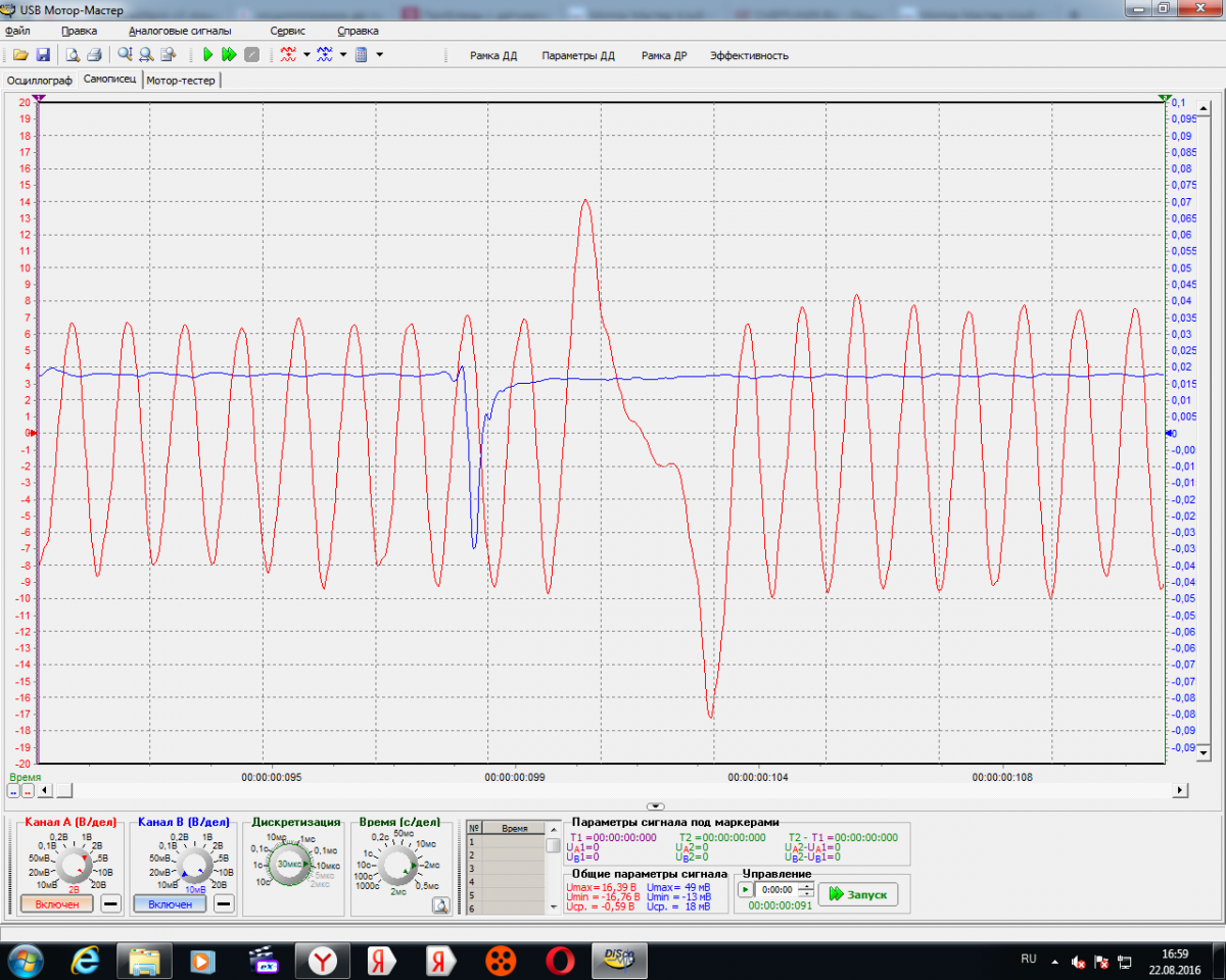

  1. первая осцила со старого датчика ,я поставил другой который был в запасе новый , а он зараза с дефектом по ходу осцилограф висит на крюке под капотом ,щуп иглу я подключал согласно схеме проводки , я пробовал и менять местами щупы местами ,сигнал все равно такой
  2. про межвитковое я понял ,датчик бракованый! а что скажете по поводу дф?что то сигнал не понятный ,почему он может таким быть?

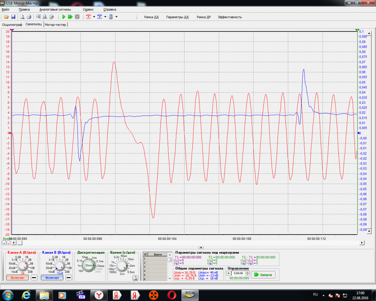

  3. массу дпкв взял с подушки двс,а массу дф взял с разьема дф это осцилка с нового датчика ,на первой осцилограмме по моему такая же ступенька. или я чего то не понимаю?
  4. вот асцилкка только что то странные показания дф дф подключил иглу к коричневому проводу проколом и иглой проколол бело черный провод массы подсоса воздухап нет! дымогенератором проверял посмотрите осцилограмму дпкв и дпрв
