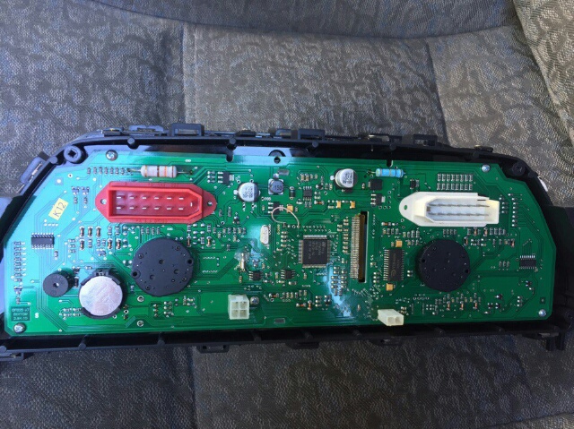

  11. Всем спасибо.Приборку сделал,все заработало.Отдельная блогадарность aaww.Все объяснил подробно.
  12. Неа.Дым это со слов человека

  14. Вы имеете в виду два к-лине трансивера?Фото микросхемы приборки?
