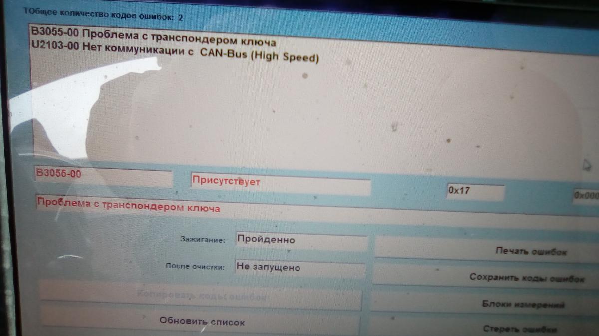

  3. Вычиваем фулл из эбу той же галлетой 54,комбиком,к-таг.А в общем что говорит диагностика uch?автокомом,лаунчем все можно посмотреть.Делал такой канго.В uch были ошибки по антене Иммо.Пришлось пойти другим способом.Авто ездиет до сих пор!!! И ещё бы посмотреть проводку!!!

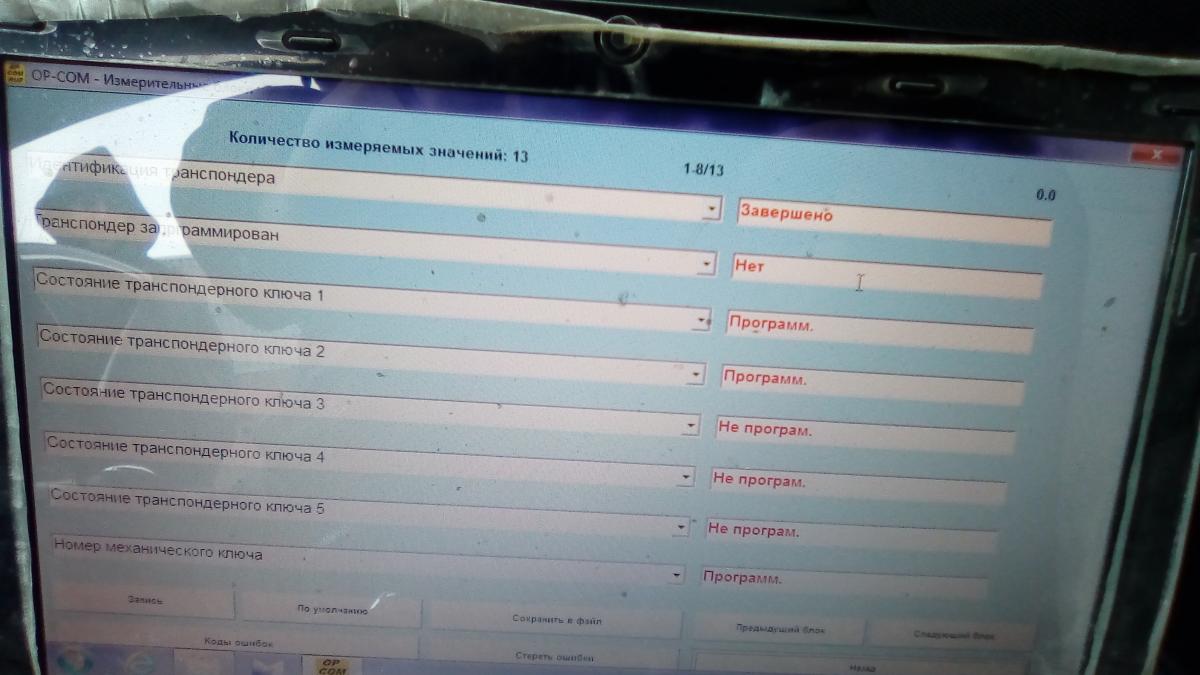

  5. Рядом с процем еепром случаем нет?фото внутренностей эбу сделайте
  6. Пиасини 4.1 на столе сделает.К-Таг
  7. Так что говорит диагностика авто?

  18. Всем спасибо.авто завёл.купили б.у ключик,перепоял 7946.в читалке ключик почитался.поехал к авто ,радиоканал заработал и пробнуй пуск.Машинка завелась.Тему можно закрывать.Всем спасибо.
