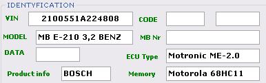

    Приветствую Коллеги. есть Мерседес 210 95г.в., ключ с ИК портом. иммо нет вообще. полная утеря. С охраны снял путём правки дампа в DAS2, авто катается. Клиент привёз ключ с разборки, пытаюсь привязать ИК. Блок ИК 210 820 27 26, на борту HC05X16 (0D62J)0D62J_my0rig.bin В Advanced Code Evo есть кальк под эти ключи, но к сожалению кривой, ключ не работает. тот кальк, что во фри валяется дамп для ключа тоже готовит -но даже диод на ключе после заливки дампа не моргает. E83237C9_key1.bin -фри кальк das2_key1.bin -EVO Очень расчитываю на мощь нашего сообщества ))) P.S. штатную синхронизацию ключа на авто - разумеется делать не забываю!, утраченный ключ работал исправно
