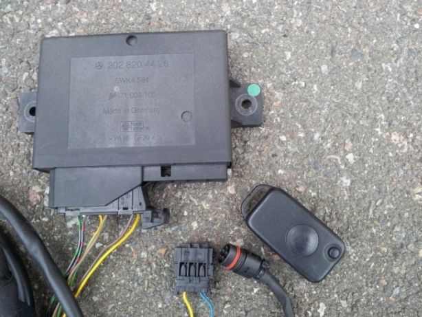

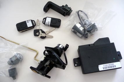

    Приветствую Коллеги! один упёртый клиент восстанавливает "волчка" до заводского состояния. он купил новый комплект замков с ключами которые по ИК порту открывают машину. Судя по картинкам в гугле ключи прописаны в блоке 202 820 44 26. мне его сняли привезли вместе с новыми ключами. То, что ключи прийдётся "колоть" клиент проинформирован. Но борту блока ИК вижу еепром 93с46, в ключах тоже 93с46 ну и собственно вопрос -как их туда прописать? P.S. ни одного родного ключа с ИК нема.
  17. ксикоры эти дохнут часто. прогером читаются, пишутся -а иммо не работает... Если есть возможность заменить Х24С01 - то есть хороший шанс завести старичка
  18. прикольно ключи то стёрты...
  19. большое, человеческое, спасибо!!!!!!

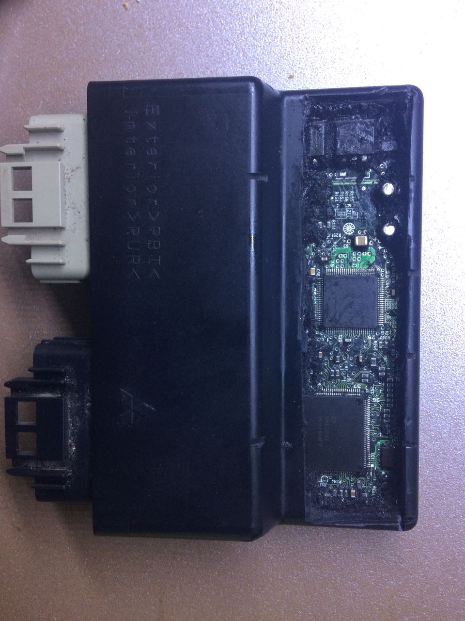

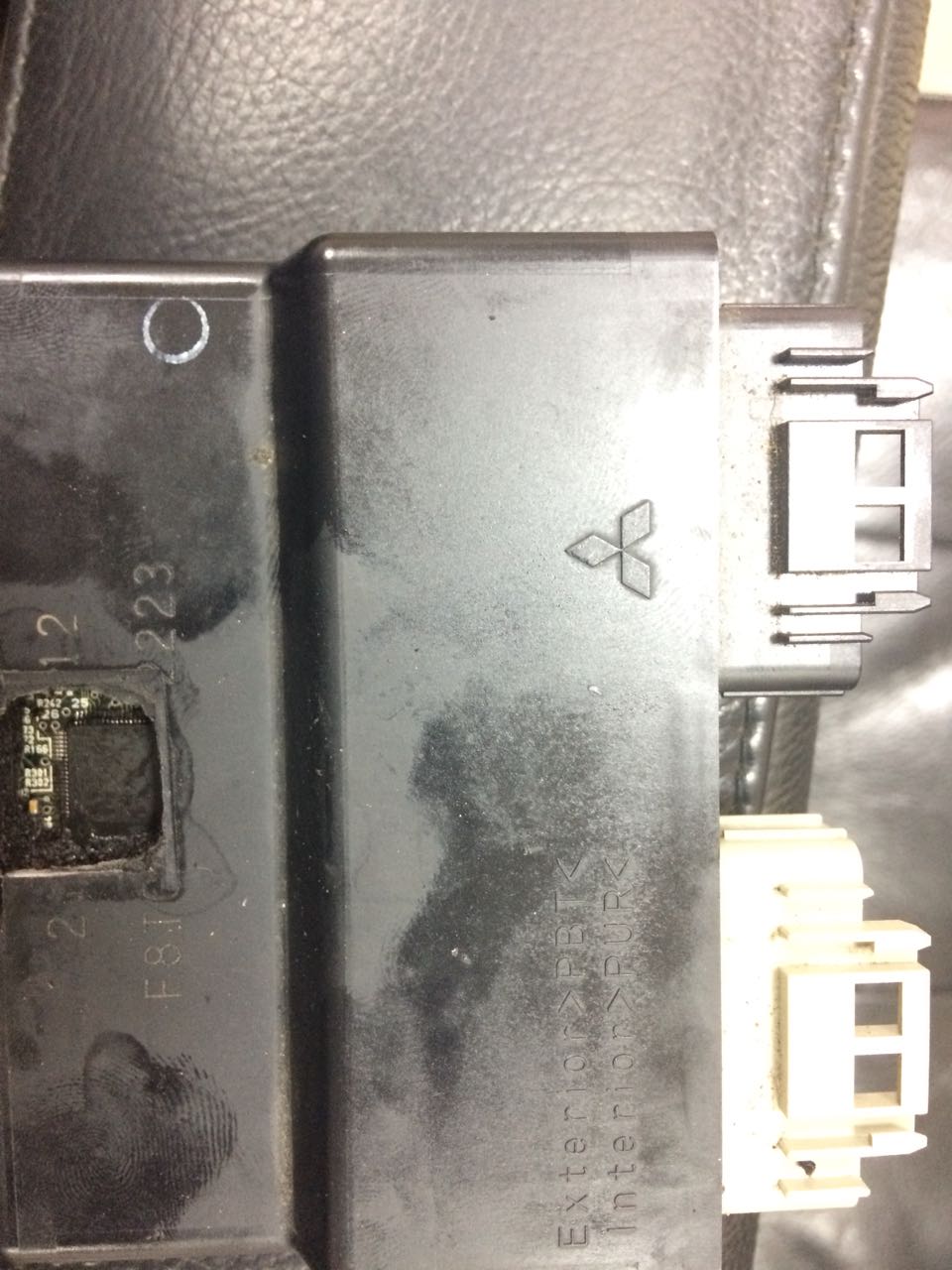

  20. Коллеги! Есть ли у кого регистрация на "DigitalКaos"? региться не даёт. по ссылке есть картинка, которую увидят зарегинные пользователи http://www.digital-kaos.co.uk/forums/showthread.php/577433-Kawasaki-ZZR-1400-eeprom-location-21175-0712 именно этот блок с этим номером мне и нужен..
  21. ковыряем дальше... Актуально
  22. мимо проблема актуальна

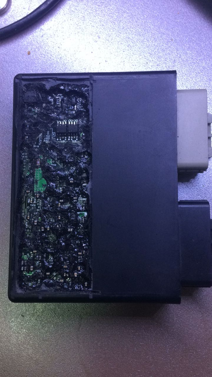

  23. принесли снова такой блок. снова не могу найти локацию микры.... пните плиз где ковырять
