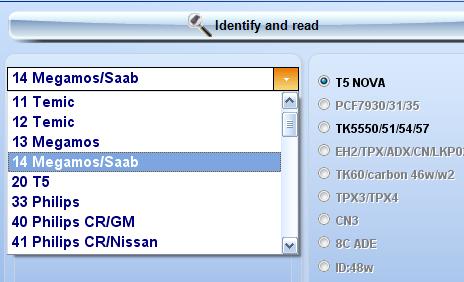

    на саабах (только в них) мегамос 14 в дампе менять ничего не нужно! с id13 -никогда не заведётся!
  11. x300c ответил S0L0 тема в Иммобилайзеры
    c какого рожна 13 мегамос в саабе? 14 Megamos/SAAB! кей в личке
