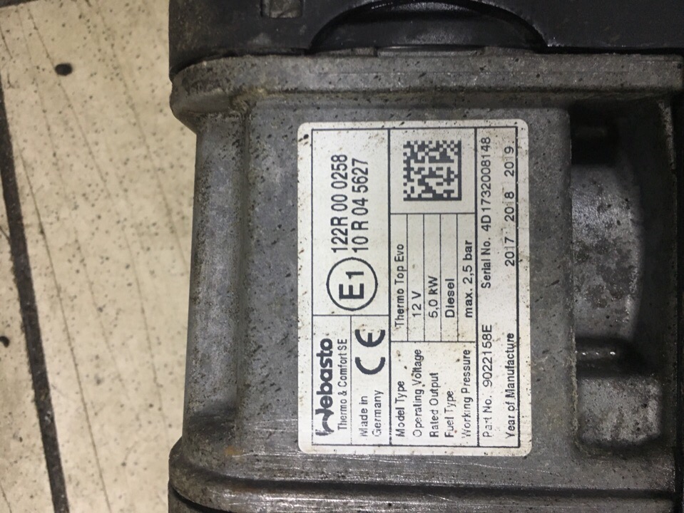

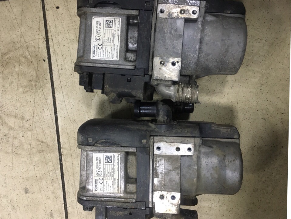

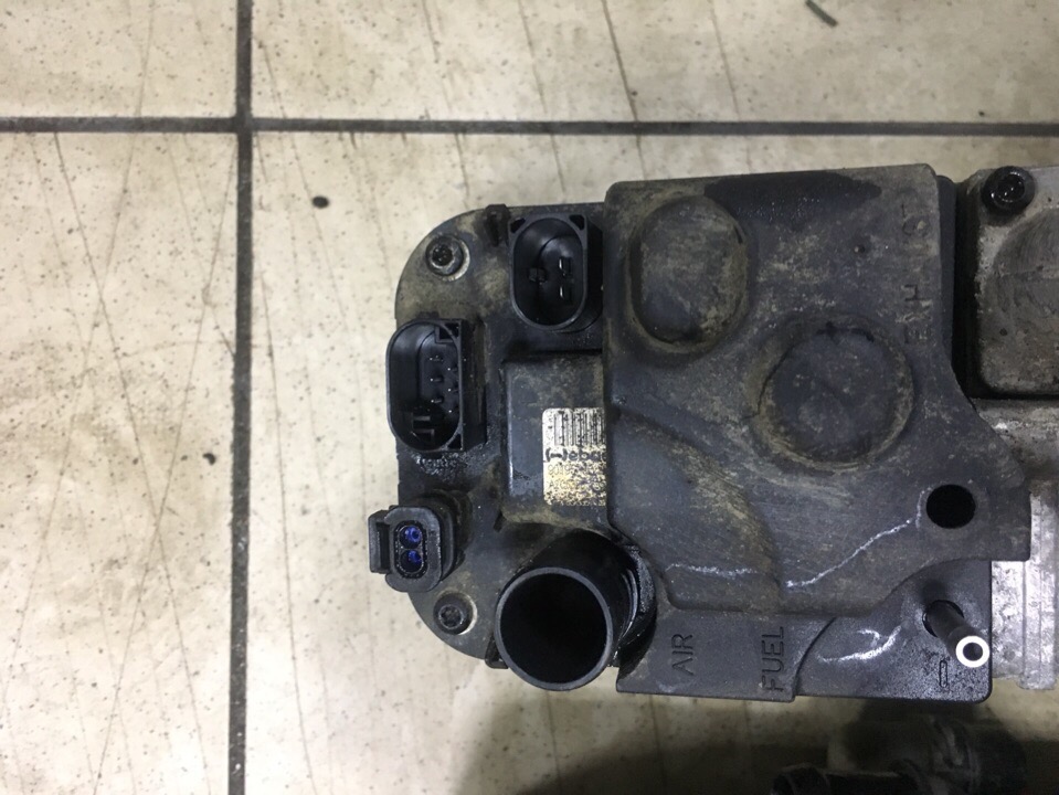

  3. Продам дизельные подогреватели ТТ-эво, 5 кВт, в комплекте глушитель, воздушный фильтр, топливный насос. Б-у, наработка минимальная, цена 8000 , доставка на покупателе, в наличии несколько штук, кто заберёт оптом цена обсуждаема.
