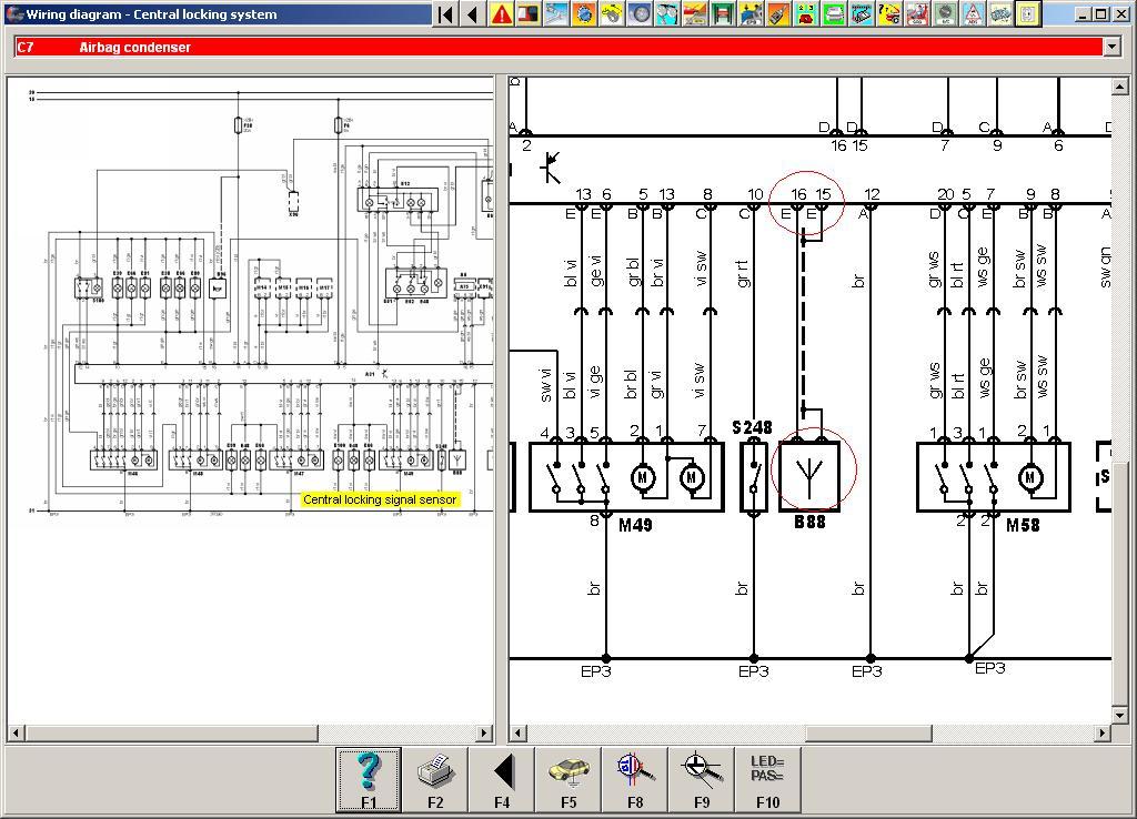

  11. я вскрывал и видел что там есть радиомодуль,но вот антенна куда идет пробовал исправный брелок от др машины,реакции в 7 группе нет вот и хотелось бы найти вход радиосигнала.Клиент приехал ко мне после неудачного решения этой проблемы в другом месте.Там не стали сильно вникать в проблему и отправили за новым блоком цз,тк старый был в воде.Я восстановил старый,оба ведут одинаково,тест исполнительных механизмов проходят,но нет реакции на брелок.Телевизор на частоте 433 мгц реагирует на кнопку...
  12. к сожалению нету,буду благодарен если подскажите
  13. странно,судя по autodate контакты E15,E16 на этом блоке куда то идут,уже запрятал блок под ноги, но судя по схеме провод экранированный.
