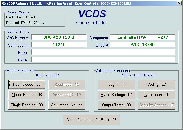

  1. Перенес тему с ваг.Шкода фабиа 1.2tsi 2010год проблема электрогидроусилителя после влаги TRW Почистил,прогрел феном подозрительные места и в распаянном виде без ключей и мотора все таки запустил я контроллер на столе,правда принудительно,по замерам не нашел запитки 5в,посмотрел что на стабилизаторе 4271-2g на 2-й ноге ни хера нет(должно +12в от 15 шины),хотя на плату питание и 15 и 30 подано.Вызываю сомнения smd транзисторы на плате,звонятся очень странно.Подаю кратковремеено на 2 ногу 4271-2g плюс и схема запускается.Почему не проходит плюс от кл15 боюсь без схемы не решу... Напрашивается сделать химию на подачу краткого плюса...
  2. Почистил,прогрел феном подозрительные места и в распаянном виде без ключей и мотора все таки запустил я контроллер на столе,правда принудительно,по замерам не нашел запитки 5в,посмотрел что на стабилизаторе 4271-2g на 2-й ноге ни хера нет(должно +12в от 15 шины),хотя на плату питание и 15 и 30 подано.Вызываю сомнения smd транзисторы на плате,звонятся очень странно. а может в разобранном виде и не должно там быть,а запитка идет через ключи и обмотки. Без схемы хрен ногу сломает.Не хочется лишний раз распаивать плату(хлопотно это) Выложу может кому пригодится прошивка контроллера. 24с04.bin
  3. спасибо,очень жаль. значит выход один,напрашивается замена.Распаяю на вский случай,может что вымеряю так
  4. вообщем у меня блок TRW c датчиком угла поворота руля,фишка датчика усилителя руля заглушена,на столе тоже не гу-гу(правда не распаивал пока от ключей контроллер)Подробную схему контроллера бесполезно наверное искать(только дилер?) На столе удавалось кому-нибудь распаянный подключать контроллер .CAN шина остальных блоков жива,по крайней мере ABS куда тоже заводится датчик поворота руля для ESP по CAN видится.
  5. снял ,магниты целы и на месте,а в мозгах полно влаги и окисла,буду мыть и пытаться запустить пока на столе
  6. спасибо,буду доставать,как я понял он совмещен с гидросистемой,попутно выяснилось что был удар в левое переднее крыло,как раз в проблемную область.... буду благодарен за электросхему моего вопроса
  7. вообщем руль стал тугой.На связь блок не выходит.По VCDS ни по какому адресу его не нахожу или и не должен я его видеть.Там есть какой-нибудь мозг?
