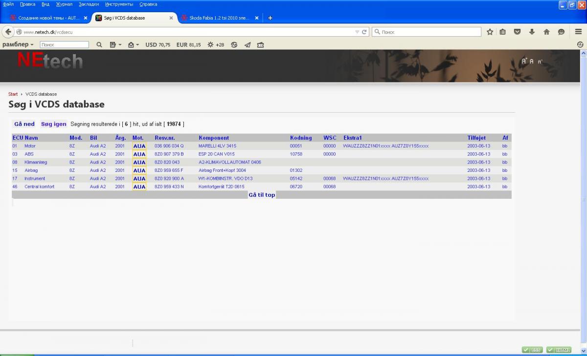

  1. предохранители и транзисторы целые.Схема запитана,вопрос как с ней связаться.В vcds в 44 группе пусто. http://wiki.ross-tech.com/wiki/index.php/Audi_A2_%288Z%29
  2. Попытался VCDS подключиться к CAN на прямую через пару на датчике руля ,в тесте написал что CAN ОК вин выложу попоздней
  3. не долго музыка играла... Приехала имашинка с той же проблемой,не работает ЭГУР.Транзисторы целые.Вроде все на месте.Меня смущает что нигде не могу войти отдельно в гидрач по CAN ни по какой группе.Gate way я если правильно понял реализован в приборке.Вообще CAN даже на колодку OBD не выведен.Попытался VCDS подключиться к CAN на прямую через пару на датчике руля ,в тесте написал что CAN ОК но ни к одному блоке не подключился . Иденты ЭГУР взяты из прошивки выше постом 8Z0423156F 0001TDE-ECO 12.07.01 Как посмотреть
