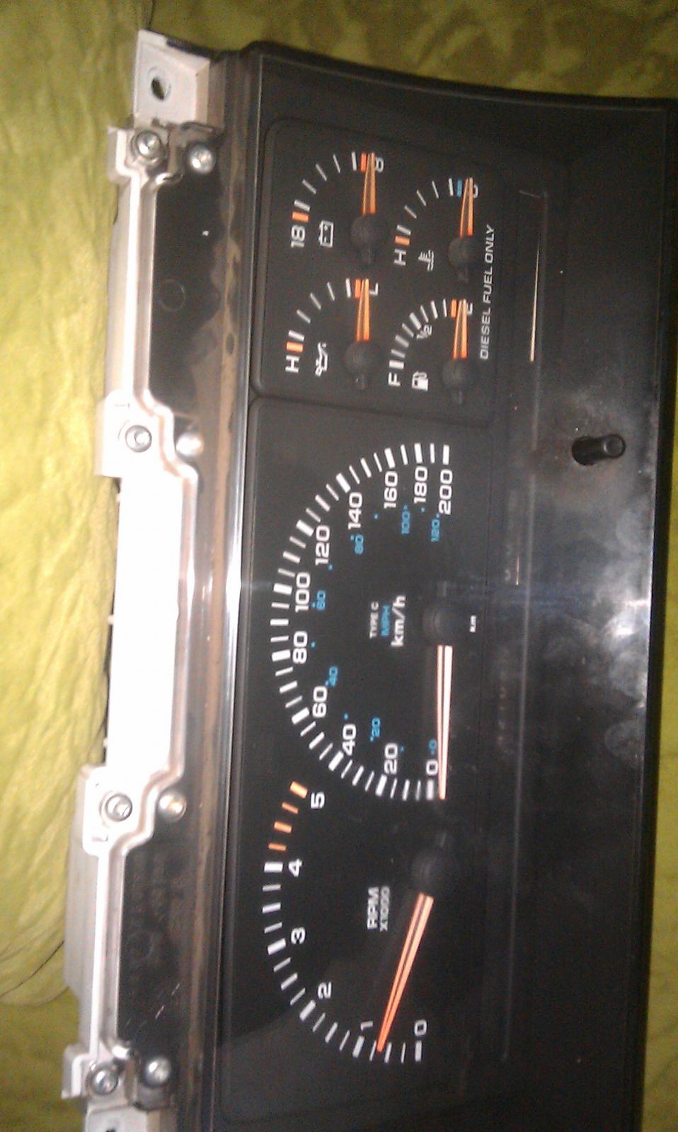

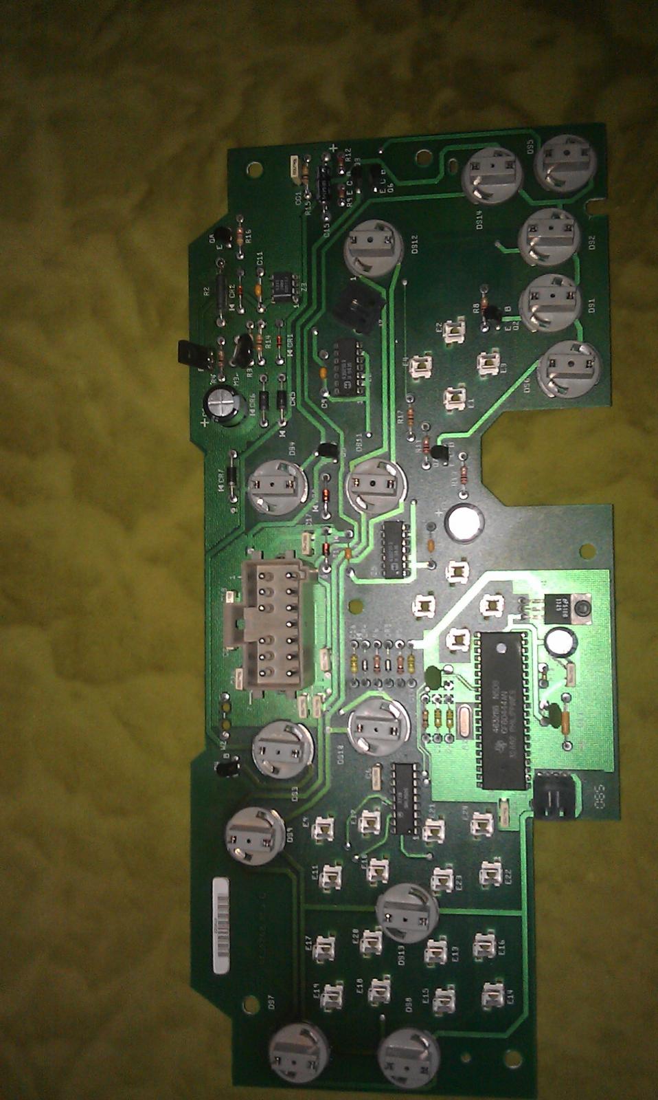

проблема с панелью на крайслер вояджер 1995

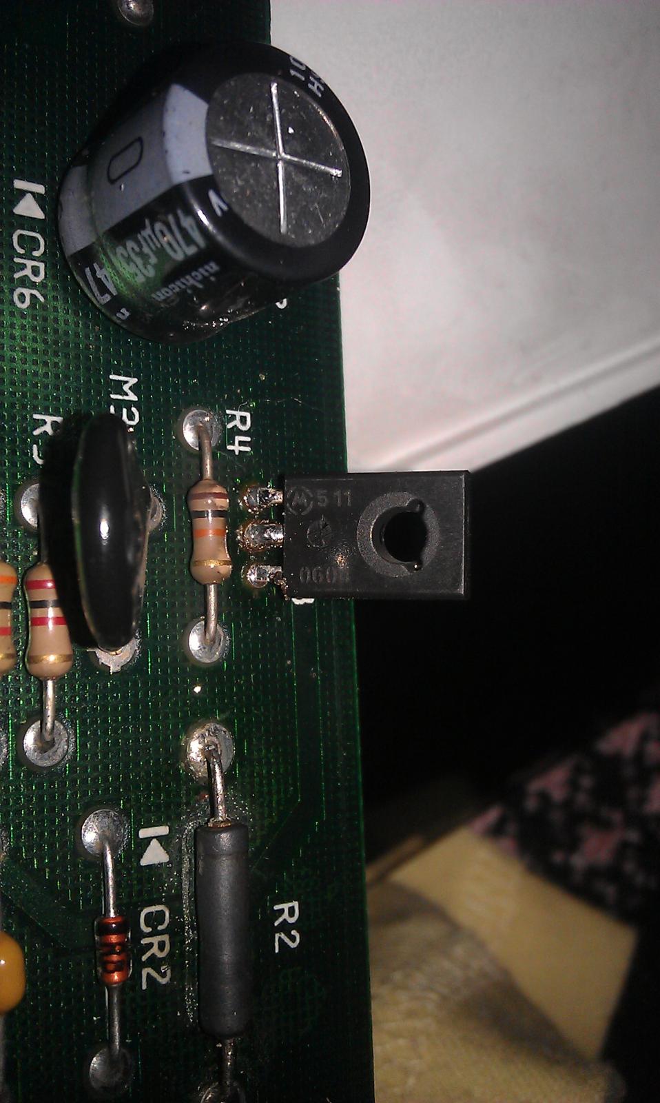

перебрал кучу транзюков,так и не запусттил стабилизатор,было еще два резистора сгоревших,плюнул на это дело и обошел всю эту схемотехнику кренкой на 5в,прицепил на радиатор и все заработало
если я правильно понял,это стабилизатор собран на них Спасибо Smrodo

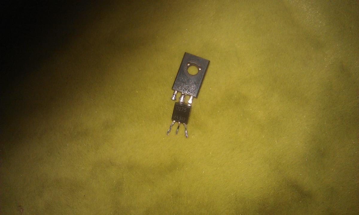

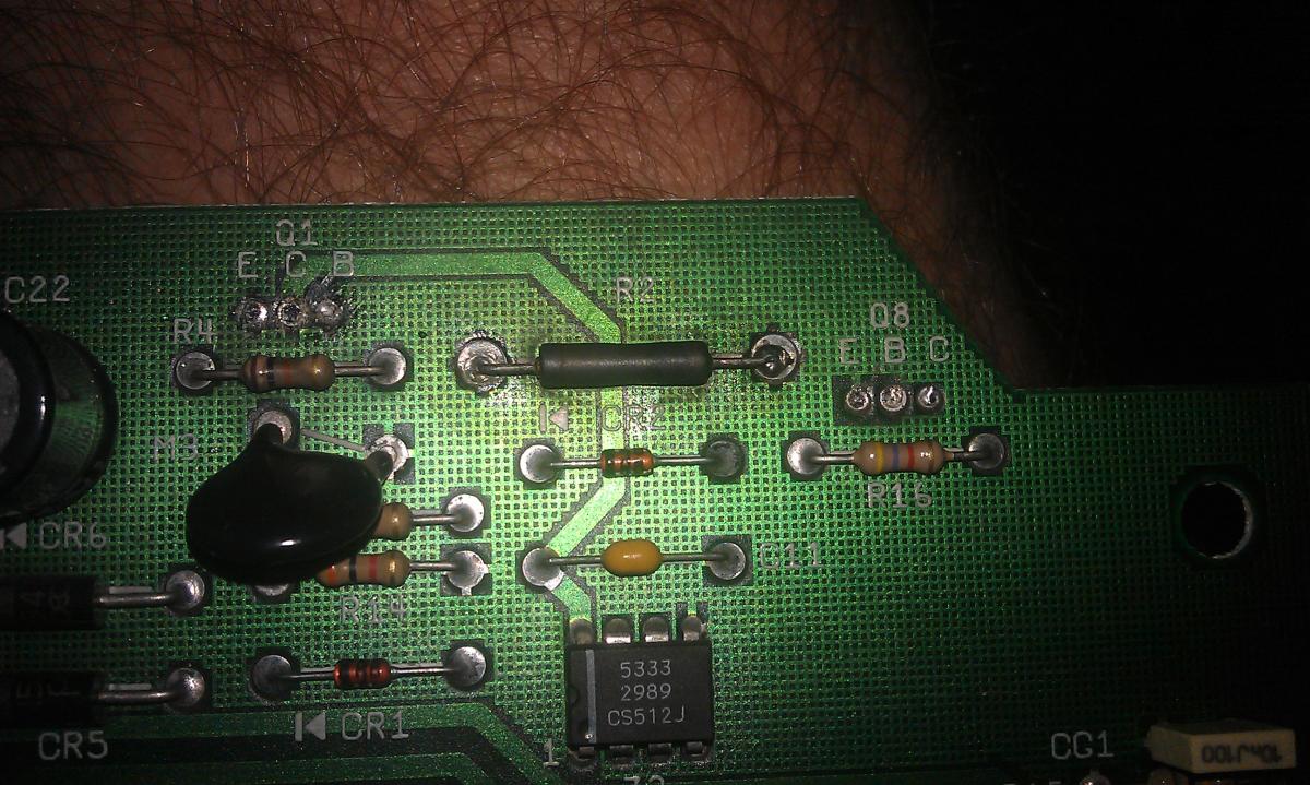

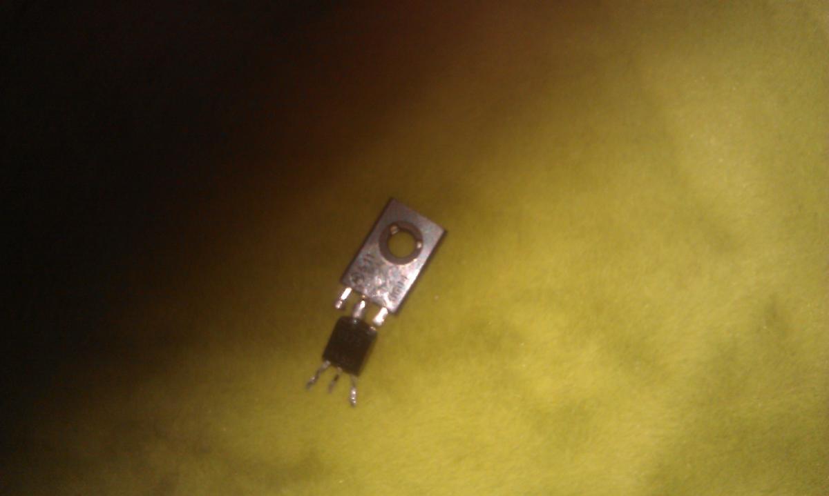

надписи BCE присутствует под подозрением Q1,Q8 на Q1-надписи M511 0604 на Q8- M512 0175 M--миотороловский логотип
по словам клиента что делали с проводкой с включенным зажиганием,как результат все стрелочные приборы не работаю ,подсветка и индикаторы все ок,по isitronik вроде все идет туда по шине,для начала на панели нашел дохлый транзистор стал вопрос с заменой,не могу опознать(моторола не пробивается у меня даташит)

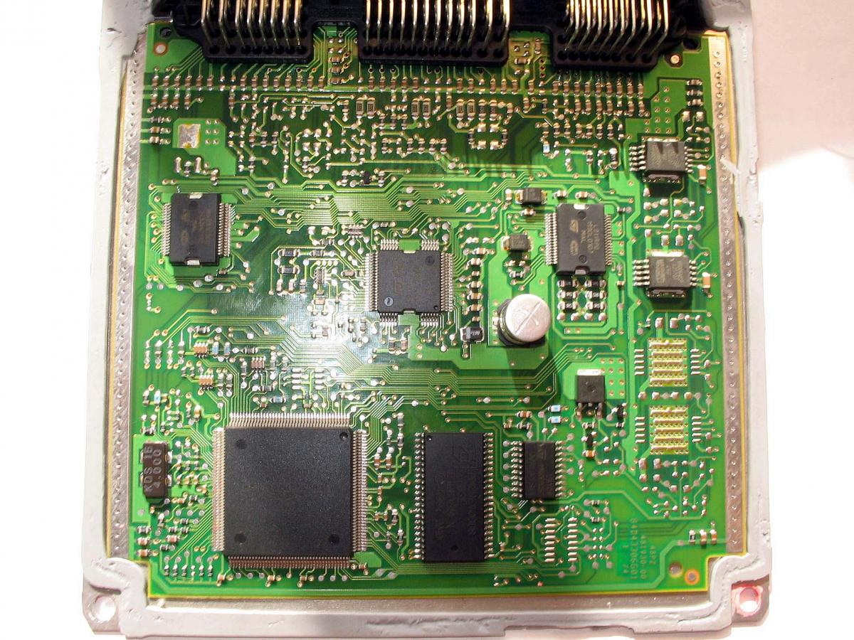

CITROEN JAMPY 2.0 с мозгами марелли,на сигнальном пине MAP 1C1 -бортовое с мозгов,блок вскрыт,чистый.Откуда прет питание,или проще заменить блок.На самом MAP +5в и на мозгах имеется

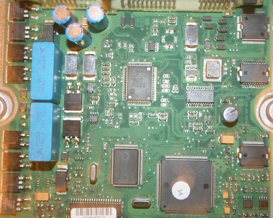

при прогреве постоянно отваливается одно форсунка,ключи выходные прозвонил,плату прогрел,но к сожаленнию конкретно ничего не нашел.На что обратить внимание из чипков по этой проблеме,куда можно тыкнуться осциком глянуть этот баг,
