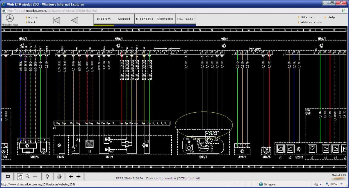

  18. по схемам для меринов поставь http://www.sf.nexedge.com.my/ а вообще пару раз встречал в меринах не засыпающие блоки из-за проблем с прошивкой моторол.Точнее машинка не засыпала из за моти (один байт в епроме кривой ).На него при перезаписи ругается прогер.Брал свежую моторолу и перезаписывал.Вычисляй что не дает успокоится кану.
  19. перепрошивал моторолу несколько раз,затык был все время на одном байте в рабочей области епрома.Помеяли на б/у блок все ок. Появилась следующая проблема,уже сам клиент снимал обшивку двери и оборвал фишку на переключателе режимов регулировки седушки водителя.В финдере вторых концов не5 нашел,6 проводов вырваны с мясом.Интересует распиновка второй стороны плотно мерсами не занимаюсь поэтому схем кроме финдера и автодаты нет
