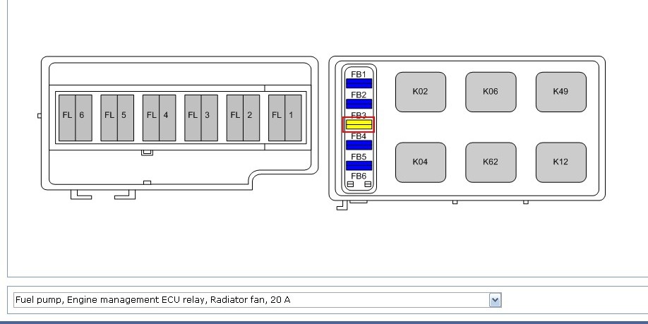

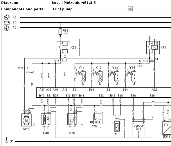

Убедительно :) Вот схема расположения предов, ваш 20А выделен отдельно, снизу описалово - что он питает - бензонасос, ECU и вентилятор радиатора и вторая схемка - электрическая с куском который вам нужен. Пред на 20 ампер питает два реле, по схеме разберетесь. Только одно - нет в ТОЛЕРАНСЕ в этом году да и вообще у Агилы двигателя на 1.4, есть только на 1.2. Ничего не путаете? Хотя схема скорее всего та же если даже и другое двигло.
Ты бы позиционное обозначение преда указал.. Или там на 20 А только один? А как понять - Сними входящую топливную трубку и узнаешь - перестает он работать или нет.
