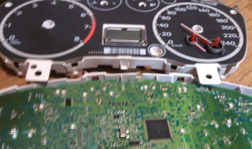

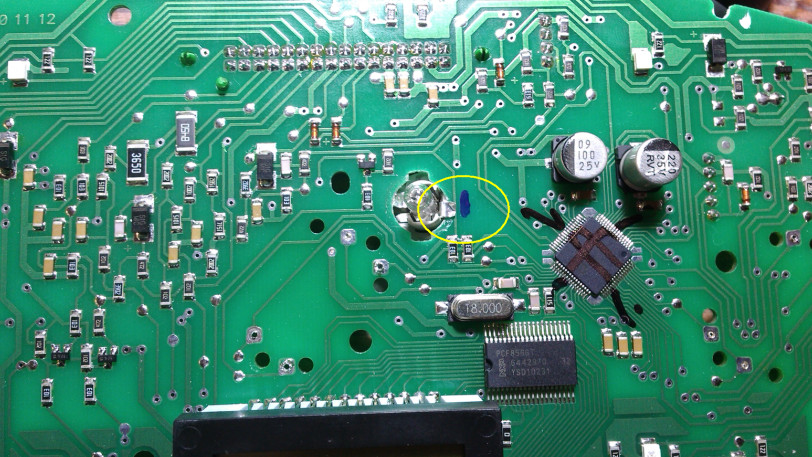

  21. Именно на этом нет. Транслятор вроде работает, так бы не заводилась, хотя, при засыпании чем черт не шутит. Неисповедимы пути электронов. Попробую, перепаять то недолго.
