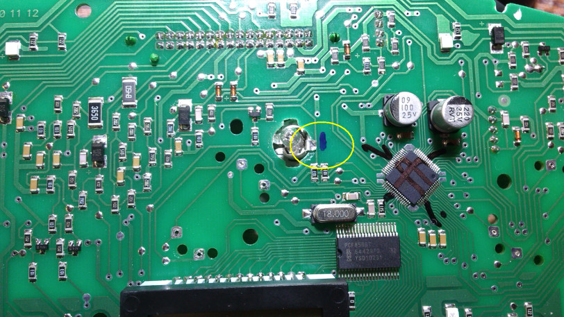

  19. Именно на этом нет. Транслятор вроде работает, так бы не заводилась, хотя, при засыпании чем черт не шутит. Неисповедимы пути электронов. Попробую, перепаять то недолго.
  20. За месяц обратились 5 фордов. Лимит купить на разборке щиток пока иссяк :) А с этим щитком просто интересно, когда определяешь что транслятор кан-шины подох или проц - меняешь и работает. А тут мистика какая то :) Полагаю никто с таким фокусом у фокуса(каламбурчик) не сталкивался?
  21. Про типовые болячки известно, все просмотренно и пропаяно в первую очередь.
