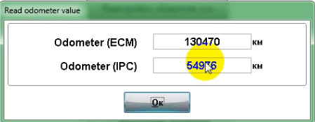

  3. Сигнал приходит одинаковый. Он, сигнал, снимается с датчика АБС, который снимает его с задающего диска, у которого диаметр всегда один и тот же, какие колеса не ставь, хоть R13 хоть R22. Вращаться только будет с разной скоростью. Вот и интересно, для чего можно менять длину окружности колеса. И может действительно есть влияние. В общем нужно опытным путем проверить:)
  4. Что смотано, это скорее всего. Чтоб не огорчать клиента начал копать. И вот тут вылезли данные про окружность. Насчет информации про пробег у меня в прайсе висит ценник 10000 руб, чтобы не задавали глупых вопросов. Мне инфу клиентам такую разглашать нельзя, у меня в день по 2-3 смотки. Здесь делал диагностику и ткнул сдуру в приборку, а тут вон оно что. Успокоил клиента, полез в радиус:) А самому интересно, а может вправду накрутило? Это просто для интереса размышление. На грантах когда колеса на другой типоразмер меняют, я прописываю в АБС другой размер, считаю по такой формуле: Диаметр диска: 14 дюймов x 2,54 см = 35,56 см Высота резиновой шины: (195 x 60): 100 = 11,7 x 2 = 23,40 см Наружный диаметр резиновой шины равен: 35,56+23,40 = 58,96 см Длина наружной окружности равна: 58.96 x 3.14 = 185,13 см зы. Нужно найти машинку и прописать для интереса окружность в 1 см и посмотреть расхождение в счетчиках через километров 100.
  5. Сегодня заехала машина. Полез глянуть пробег и вот что высветилось. На щитке 54 тыс а внутри... Клиент в шоке. Собрался ехать прежнему хозяину морду бить)) Я говорю не торопись, и полез дальше глядеть. А там вот такой радиус колес заявлен. Вопрос - неужели это не влияло на ABS? С слов клиента все работало нормально.

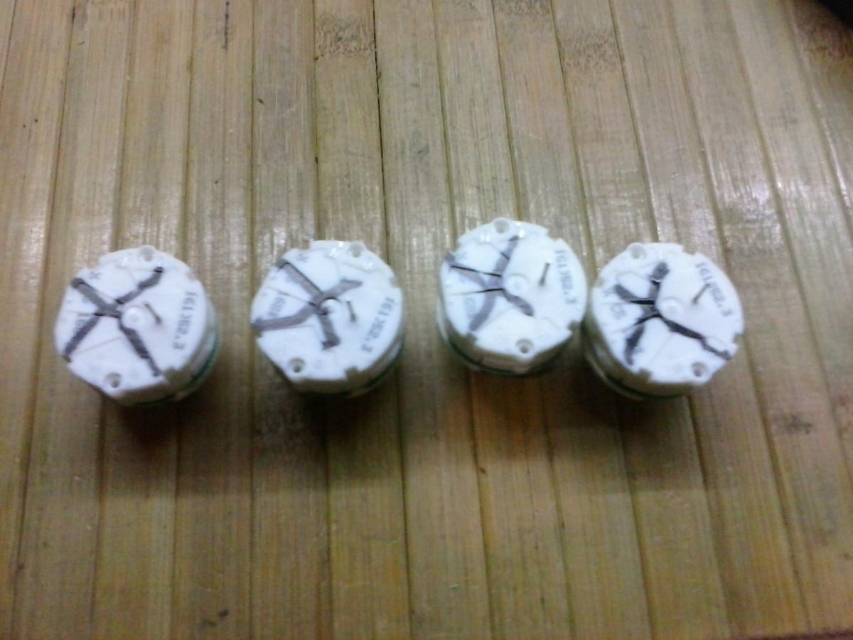

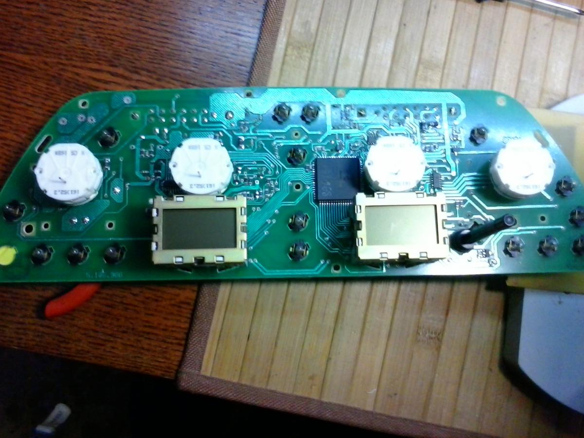

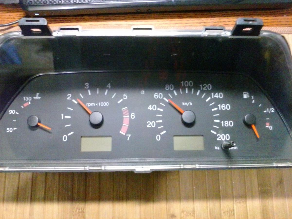

  12. Вот час назад приносили курский счетмаш, 2 мотора не подавали признаков жизни, 2 вроде нормально. . Спид и тахо остановились так питание отключил, вроде по тесту было все ОК, только если чуть пальцем придержать, проскальзывали и звук с моторов натужный. В итоге поменял все 4. Под мелкоскопом на разъеме постоянного питания к тому же холодная пайка. Пропаиваю всегда оба разъема на всякий. И такое постоянно. И денег максимум что можно взять - 1500, ибо тогда клиенту проще пойти и купить или б.у. или новую.
  13. Упустил. Была такая проблема как то, зубной щеткой с чистым спиртом промыл плату и заработало. Иногда грязь всякая меж ног проца попадает и ведут себя непредсказуемо. Попробуй промой.
  14. Что вы сразу ПИК, ЕЕПРОМ. Успеете выпаять. Я бы с моторов начал, курские щитки этим славны. Как ни привезут щит на ремонт - 99,9% курская и столько же процентов дохлые моторы. ТС даже не пробовал заменить или проверить сигнал а сразу в ПИК. Вот ща клиент звонил, бенз и температура сдохла, пойду отчет в фото сделаю.
