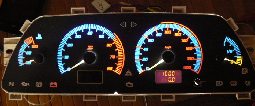

  2. Ну зачем выкинуть, мне на рынке продаван отдает оставленные ему дохлые. Как правило 99% можно починить. Потом, когда работы нет, за 2-3 часа я из нее делаю вот так например. Молодежь с руками за пятак отрывает:) По теме нужно желательно под мелкоскопом проверить пайку, подозрительное пропаять, Спиртом промыть нелишне. Ну и замерить как выше сказано.

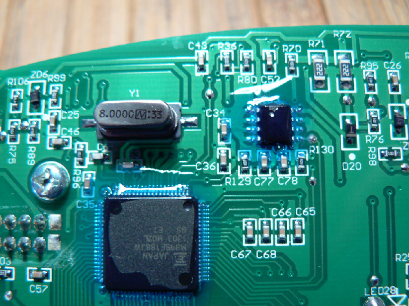

  10. Сегодня еще один х60 заехал, сфотал. Грел 240 с полминуты - и результата ноль. Больше не старался, ибо зачем мне потом тему создавать о поиске дампа)) Решил или 2х тариф или и без них нормально. Смолы не пожалели дядисяо:)
  11. Не знаю как у вас, а у меня эопксидка при 170 не слазила. А дальше греть - можно отпаять весь кусок с микрой внутри. Может путаете заливку с японцами? :)

  15. Приехало сегодня это чудо, блин, микра залита синенькой мастикой, ага, обрадовался, у японцев спиртом на раз стирается, а тут ничем не взяло. Эпоксидка подкрашенная. Феном пробовал, при 160 размягчается еле еле, собрал и отправил восвояси. Ибо добавить не захотел за возню а мне это нафиг не нужно возню разводить. Кстати, накладка маркая как на лачетти. Пришлось силиконовым маслом всю растирать.

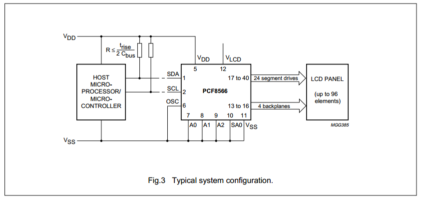

  20. В случае, если проц жив и в нем есть прошивка. Если проц жив но пустой, на шинах тоже будет пусто, то данных не будет? Дилемма :) Садился осциллом на шину, и включал питание, только напряжение. Данных нет.
  21. Кварц проверял, генерация есть, пробовал менять на аналогичный, тут вроде нареканий нет. Тогда судя по всему, предположительно проц жив, но слетело его содержимое? Это проверить только перезалить фулл, что проблематично или поменять от донора, чего пока нет. Так? С проца есть такая вероятность что самопроизвольно от скачка питания содержимое слетало? зы. Если шины привязаны на плюс, то на них постоянно висит напряжение. Осциллографом в таком случае можно увидеть какое либо движение обмена данных?

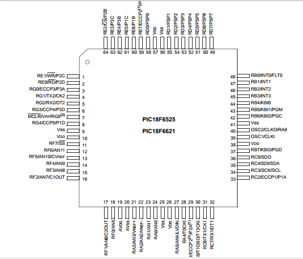

  22. Покажите пожалуйста какая нога? Я правильно думаю что это SDA и SCL? На них висит постоянно 5в
  23. Всем привет. Попал в руки щиток от калины. Точнее сама плата, без внешней еепром. Не включается. Т. е. индикации нет, моторы при инициализации не жужжат) Горят только два светодиода. На исправной их три. Питание на плате есть, на проц (pic18f6525) и драйвер дисплея(pcf8566) есть. Что ему не хватает? Склоняюсь что процу хана, но как в этом точно удостоверится? Я так понимаю что по шинам от проца к драйверу дисплея должна постоянно какая нибудь информация идти? Типа часов моргалка и прочее? На шинах данных висит 5в никакого движения нет. Кварц рабочий, менял. Драйвер тоже менял. Всю плату перерыл. Я понимаю, что ради ремонта клиенту нет смысла столько движений, лично для собственного удовольствия хочестся или запустить или точно убедится что это процу хана. А вот как, прошу подсказки.
