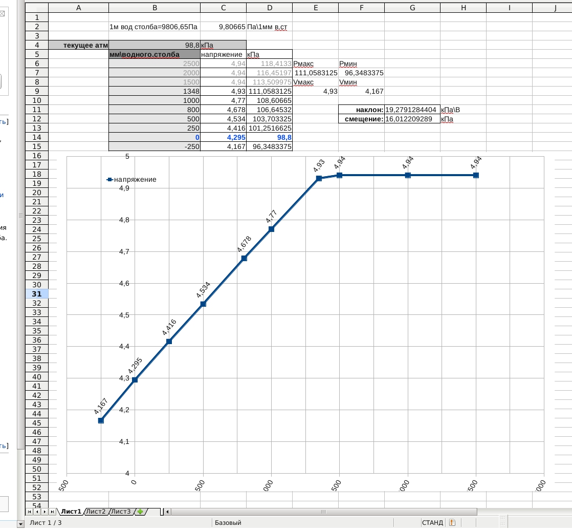

  22. понятно, спецы в запое. помощи ждать не от кого
