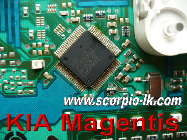

  10. упа не причем , дублировал ипрогом , дампы при считывании идентичны .личник пробег распознает и тоже правит , но трипы остаются , сбрасываешь на 0 и при повторном вкл 2 + они заново на столе показывают ( как и на авто).

  14. Добавлю , калик Влада жалуется на правильность дампа .
  15. приехала данное авто , с проблемой одо после откл зажигания сохраняет данный пробег и трипы трипы на столе сбрасываются , но при повторном включении питания восстанавливаются как и на авто . Есть подозрение на мотю , хотя..хз , есть другие мнения ? 95 797 бр.rar
