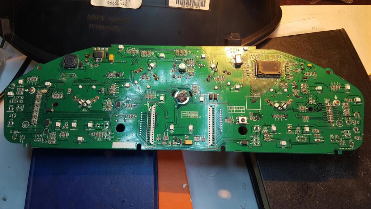

  19. с пробегом то в епроме всё в порядке, почему проц то его на дисплей не выдаёт, может епроме есть контроль, или проц поплыл? Для провода экспериментов подскажите подключение на столе
  20. припаяна правильно, там на плате метка первой ноги есть. фото доски выложил ниже( еепромка выпаяна )
  21. приехала мадам, на панели в окне пробега надпись error, и спидометр не работает, уровень топлива тоже чудит, объясняет, что случилось это после того как снимали панель в сервисе для замены лампочки (не горела лампа ближнего света). не пойму причины случившегося, вскрыл панель-следы смотки есть, но когда её мотнули?это ли причина? в дампе епрома (93c56)пробег присутствует. просьба есть у кого схемы на данный авто, или хотя бы схема подключения панели 93с56 слита.bin

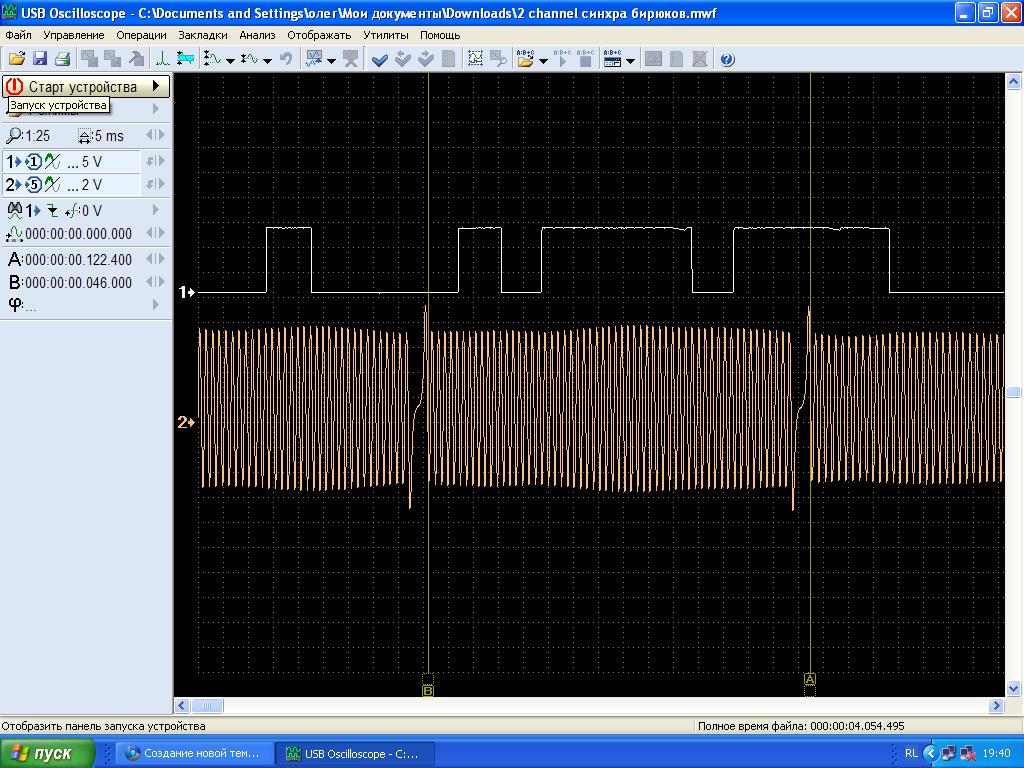

  22. праверте или подкиньте эталон 2 channel синхра сеат.rar
