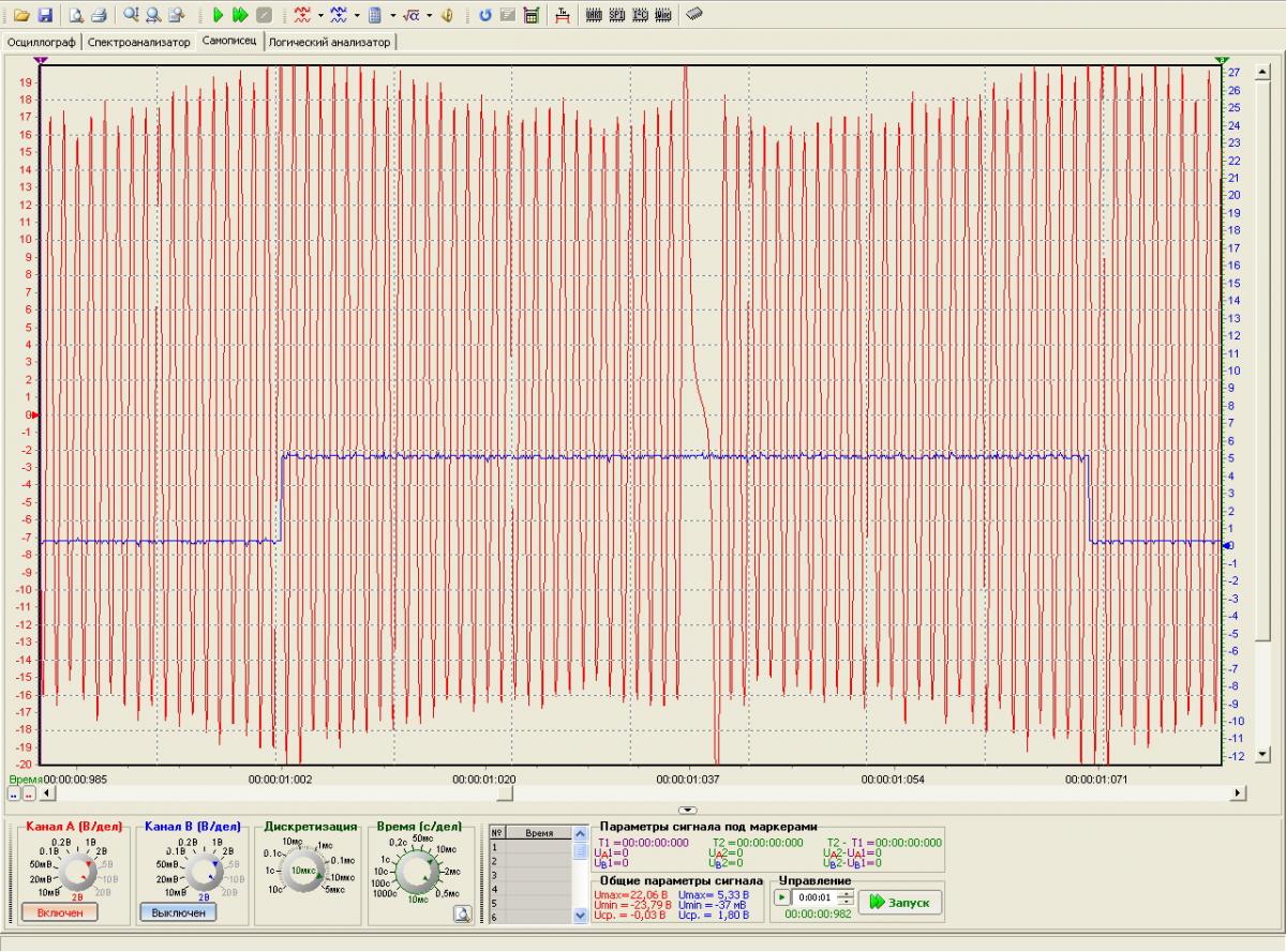

  19. ПРОБЛЕМА началась постепенно, выскакивала ошибка 00513-не верный сигнал датчика коленвала g28. машина после этого тупит и плохо заводится. осцилом посмотрел сигнал с д.калена, прозвонил провода до разьёма эбу, всё путём, решено заменить ремень грм и за одно проверить метки. всё было сделано итог через несколько дней машина стеми же синтомами уменя. заменили сам датчик, таже хрень. осцилки прикладываю ниже, укого какие мнения пишите,отвечать сразу не смогу, инета на работе нет, машину подержу ещё несколько дней. копался в инете по этому движку проблем с д.калено полно, но не мой случай.

  21. Так а поточнее, я рассматривал старую звездочку и там действительно стоят метки как на самой звезде так и на муфте.

  24. да, датчик давления в и сигнал на катушку зажигания в1-ом цилиндре, меня тоже насторожил последний горб, под клапанную крышку сам не заглядывал. Меня всё больше настораживает тот момент, что когда добавлено масло в цилиндры и вкручены свечи то стартер еле крутит рывками и при этом сигналы с коленвала и распредвала неравномерные волнообразные, при этом просадка на акуме 11в.
