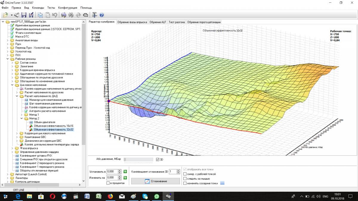

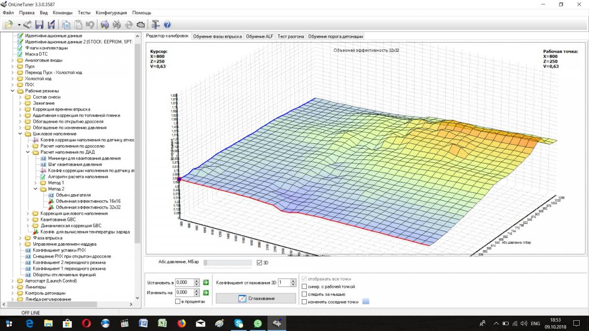

  10. двс 124 имхо будет плохо тянуть на низах по бездорожью ,возможно "паркетник " получится при обьеме 1,6л вместо 1.7л что сделано ,то сделано ! при наличии скайпа или удаленного доступа в наше время настройщик не проблема , проблема в исправном двс и датчиках.
  11. для откатки сток прошивку нужно подготовить для сбора самообучения по дк , отключить мр ,отключить доп топливо , включить зону регулирования по дк во всем режиме таблицы,окромя первого графика , вкл постоянную топливоподачу, добавить базового цн там где ожидается большее наполнение , чем у стока . и начинать собирать обучение , без всяких "атомиков " после того как авта поедет более менее , сосчитать самообучение и применить в прошивке изменения пцн -"ручками" или довериться другой программе для внесения изменений и все это при понимании процессов происходящих .- имхо . и вот что должно получиться для обьема 1.5 л

  14. Вам нужно еще обозначить название прошивки с шильдика эбу для определения канала дд и драйвера форсунок . для полноты сведений . прошивку собрать конечно можно , но без подстройки по данным самообучения дк не поедет как нужно. ищите настройщика , а не "переносчика" калибровок .

  18. делается заведомо поздний угол и при помощи опять же смс онлайн собирается автоматом в режиме "обучение детонации", те запоминаются уровни шумов , которые в последствии как якобы детон не учитываются для снижения уоз режимных точках . вопрос -Ну настроите на месте без потока ,а в полете как будет корректироваться поправка по дад? там другие условия для надува в цилиндры уже будут -возьмете с собой свой атомик ? ваш дад работает только до 1050мб и при потоке воздуха появится избыток - поэтому вам нужен дад до 2500 мб и поправка 32х32 для более точных расчетов . повторюсь, ищите офф смс онлайн со спорт ПО J5-580-1 с ним моно и полетать - все строиться будет сразу под условия наполнения - имхо

  20. отключите дф в комплектации,будет впрыск попарный ,время впрыска уменьшится в половину. у вас карта под вашу прошивку? в редакторе открывается ,как неизвестное ПО? пришлите вашу карту стр 321 , если она под вашу прошивку . вам нужен адекватый комплекс от смс онайн 5 со спорт ПО - все настроится гораздо быстрее , ищите в регионе поблизости у кого есть . помню в году так 2008 в Ярославле под самолет настраивали - свяжитесь с разработчиками ПО
  21. ищите в регионе онлайн комплекс от смс я 7.2 со спорт ПО версии 580 работы проведем удаленно, если не смогут настроить вам вал на дад . PS: вал и дад не рекомендовано ставить в комплектацию - из за пульсаций в режиме хх и малых нагрузок . подойдет - настройка по управлению от положения дросселя.-имхо . . немного из хелпа от смс : " Рекомендации. Использовать конфигурацию с ДАД рекомендуется в тех случаях, когда впускной тракт содержит ресивер и одну дроссельную заслонку. Применение ДАД на 4-х дроссельном впуске не рекомендуется, как показывает практика, при такой конфигурации впуска проще и эффективнее использовать метод расчета наполнения по дросселю. Также не рекомендуется использовать ДАД при наличии распредвалов с широкими фазами и большим перекрытием. В таких условиях при одних и тех же оборотах коэффициент пересчета давления в наполнения будет существенно отличаться для разных положений дросселя, что существенно затруднит калибрование. Это связано с большой величиной обратных выбросов на низких оборотах. В таких случаях целесообразнее использовать конфигурацию расчета наполнения по дросселю."
