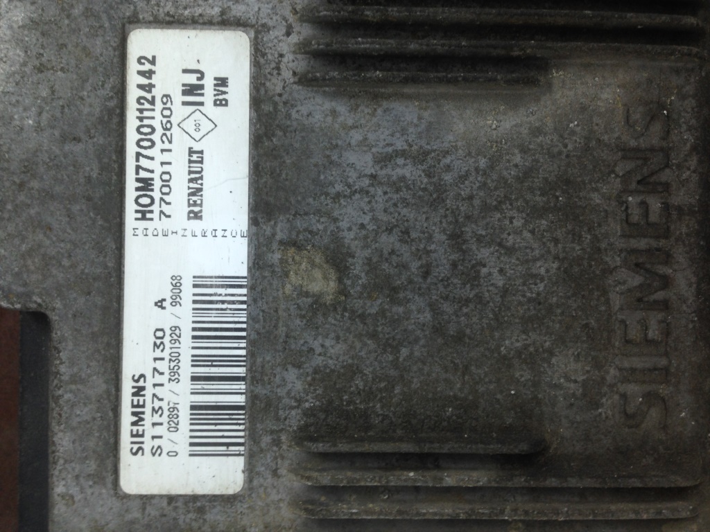

  5. Уважаемые спецы.Прошу помощи! Имеется блок siemens s113717130a HOM7700112442 Fenix5. С радио ключом, на пульт реагирует, открывает и закрывает. После вкл. зажигания на панели горит STOP и лампочка иммо 2сек горит потом моргает. Кто отключал иммо на этом блоке., какие еще есть свои подводные камни в этом дрындулете. Пробовал tms374 decoder с помощью max232, все как в мануале, ни в какую. Есть Xprog, но нет желания копать TMS 374,хватило пока добрался до 28F512, и стоит ли конструировать decoder на at2313 Кстати диагноза видит постоянную ошибку по датчику коленвала, но датчик новый, и где логика если ошибка висит до прокрутки стартером?

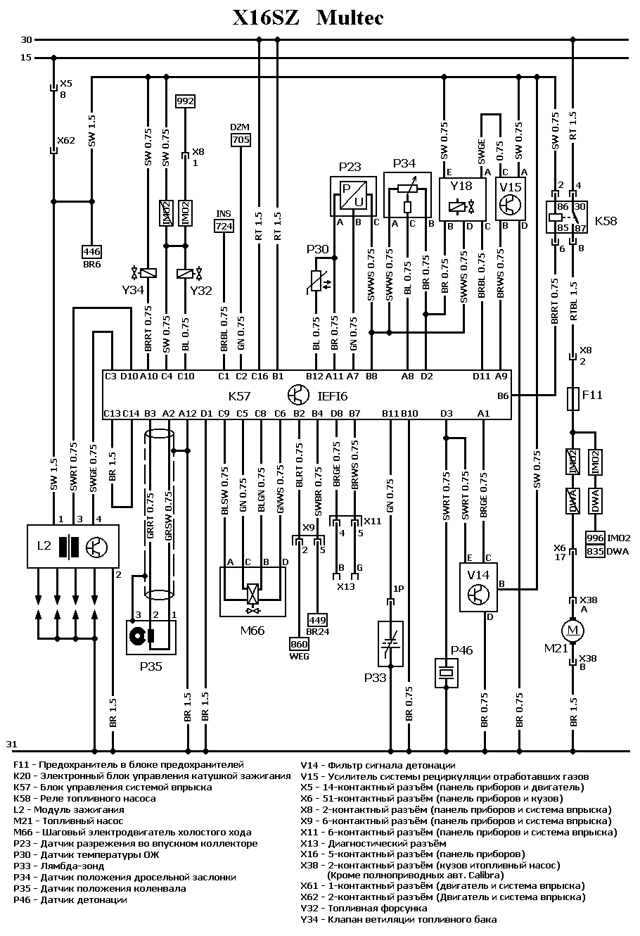

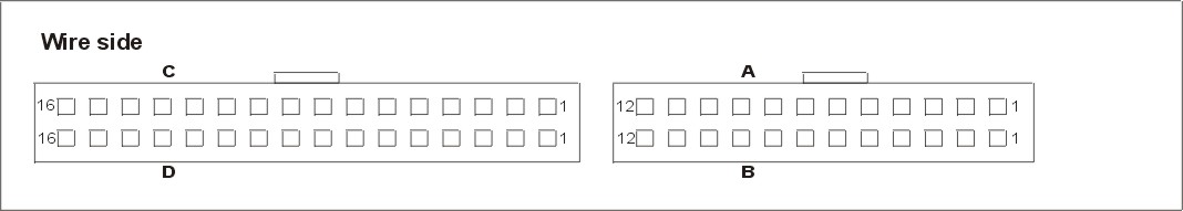

  10. С3,D10 это управляющие на катушку, с16 и В1 постоянный плюс, с4 +12 после замка зажигания, а B10, А12, D1, масса!!! Ищи в проводке может где провода сгнили, предохранитель F11 это бензонасос, у тебя может другой, №2.
  11. Вот еще схема, сперва прозвони питание и массу

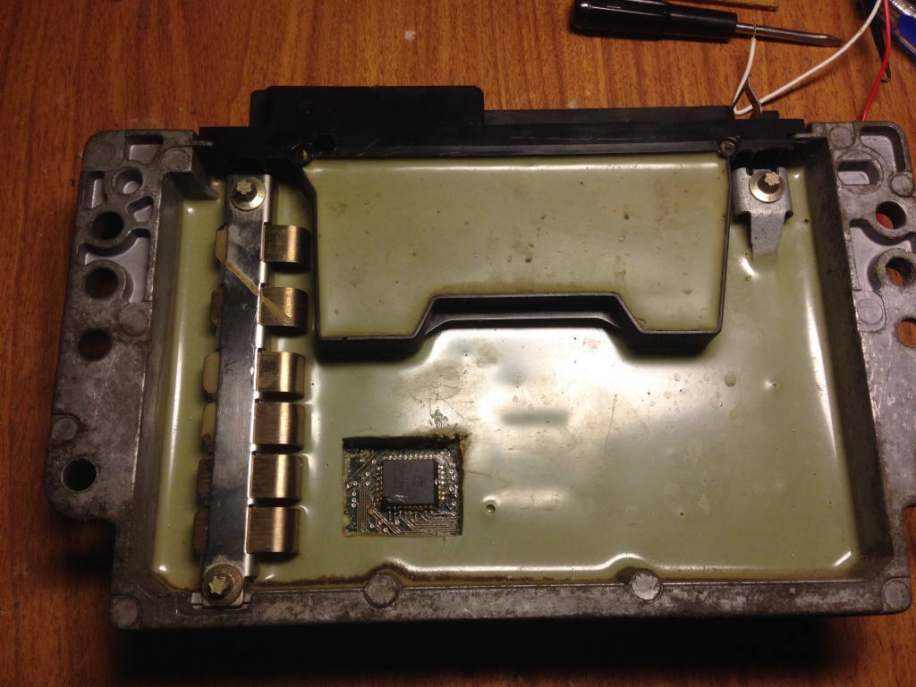

  12. Вскрывать и смотреть, бывает даже дорожки выгорают, а бывает просто разъем ЭБУ передернул и заведется.
