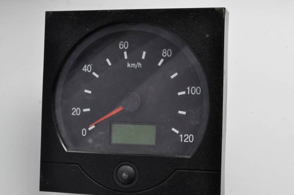

    МАЗ Будильник: ПА 8141-1 Контроллер: PIC18f2580 Пробег: 460312,6 км Маз па8141-1_PIC18f2580.rar

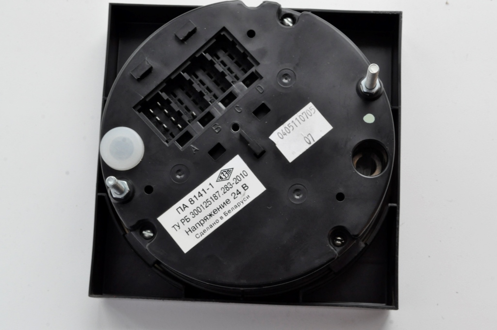

  2. МАЗ ПА8141-1 ТУ РБ 300125187.283-2010

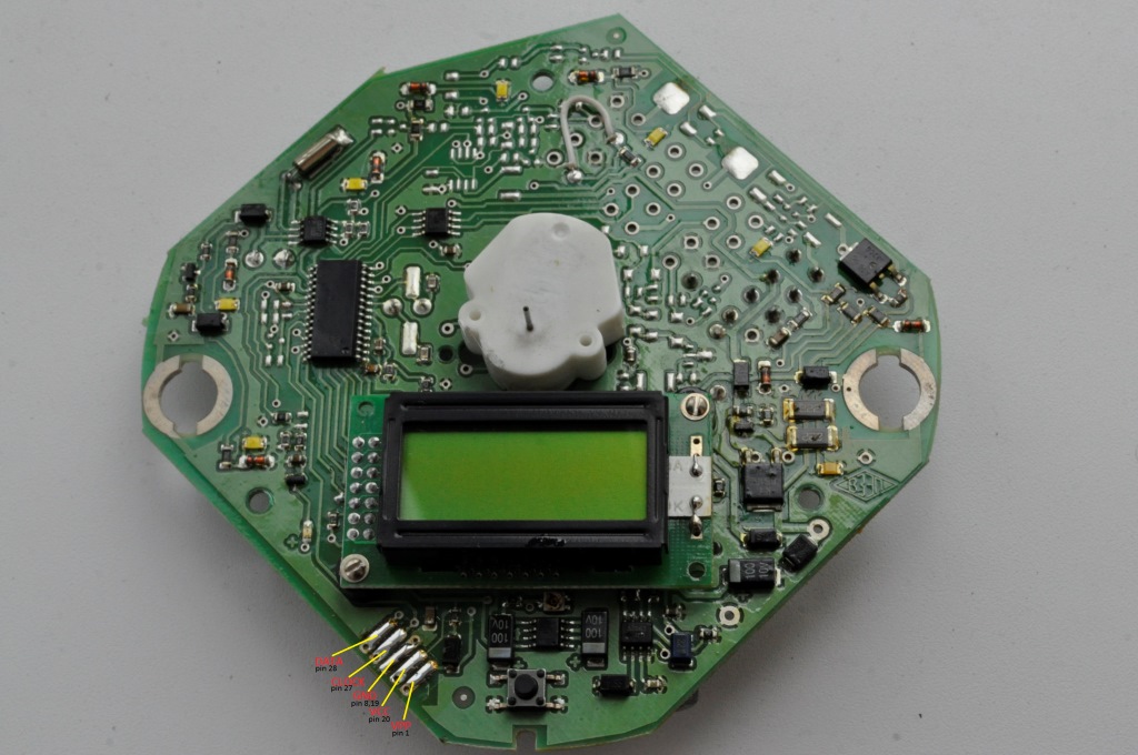

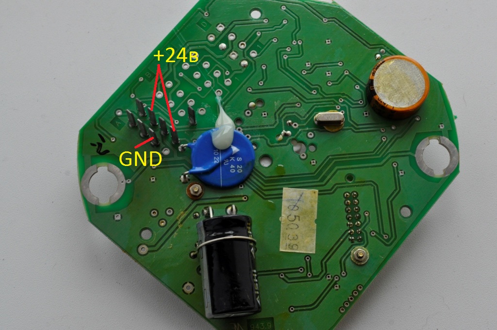

  3. Сей Будильник победил, оказалось проще некуда.. Подключение на столе по даташиту 8141.pdf.
