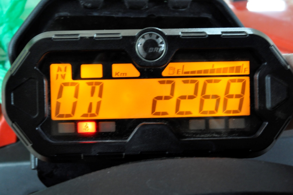

  9. Мне все же интересно почему изначально епрум прочиталась так.. Кстати все что в неё записываю, все читается без ошибок. Вот и хочу узнать может блок помер?! А если залить чистый дам с аналогичного блока как есть, т.е. с другим VIN, может все же мой дамп корявый. Насчет диагбокс это точно, завтра же закажу себе.

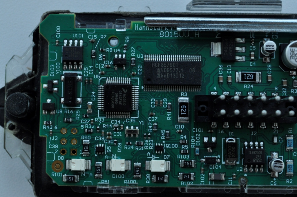

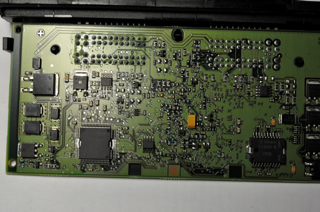

  17. Пробег то действительно в явном виде, спасибо добрым людям, что ткнули в правильном направлении. Поставил 720км, все равно бегущая строка ползет "скоро на сервис". Я так думаю из-за моточасов. Посмотрим, что будет. А насчет трикора- было бы чем его "поковырять", а так не проблема.

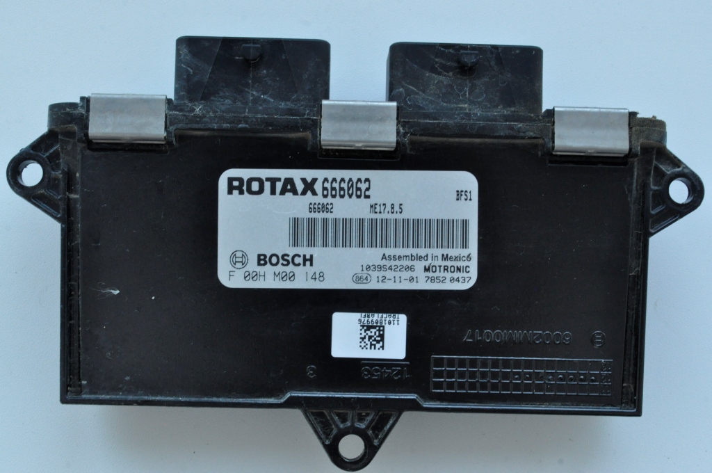

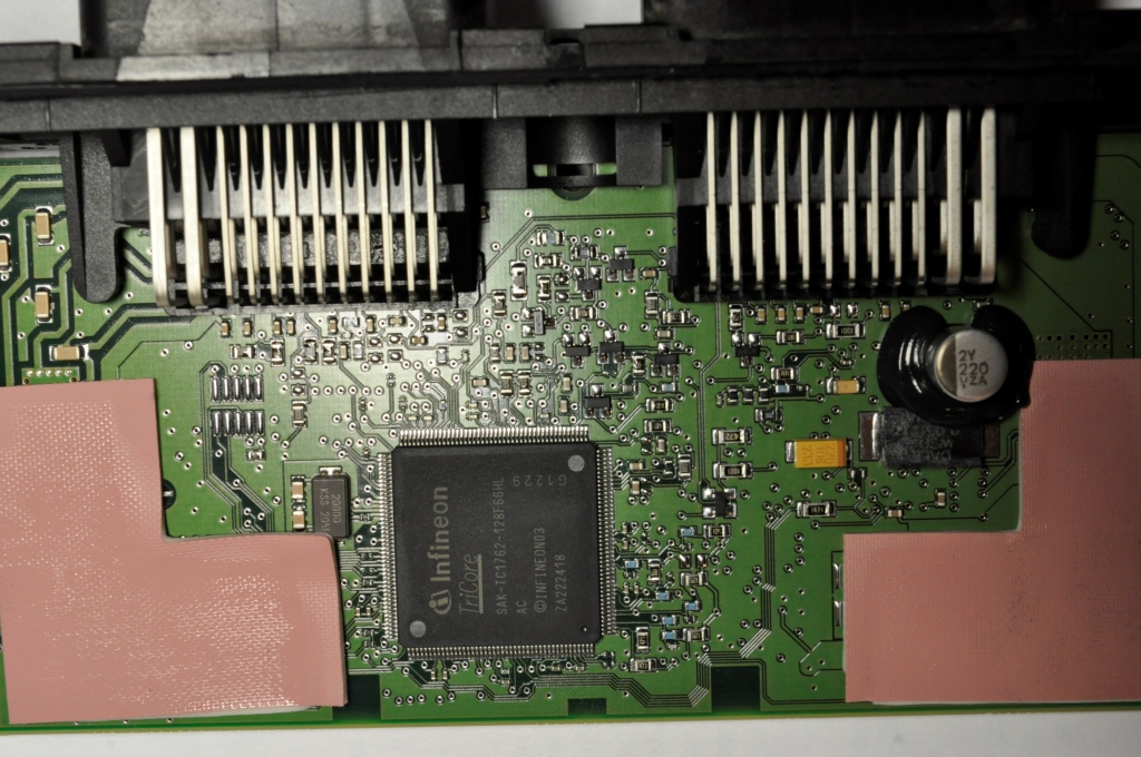

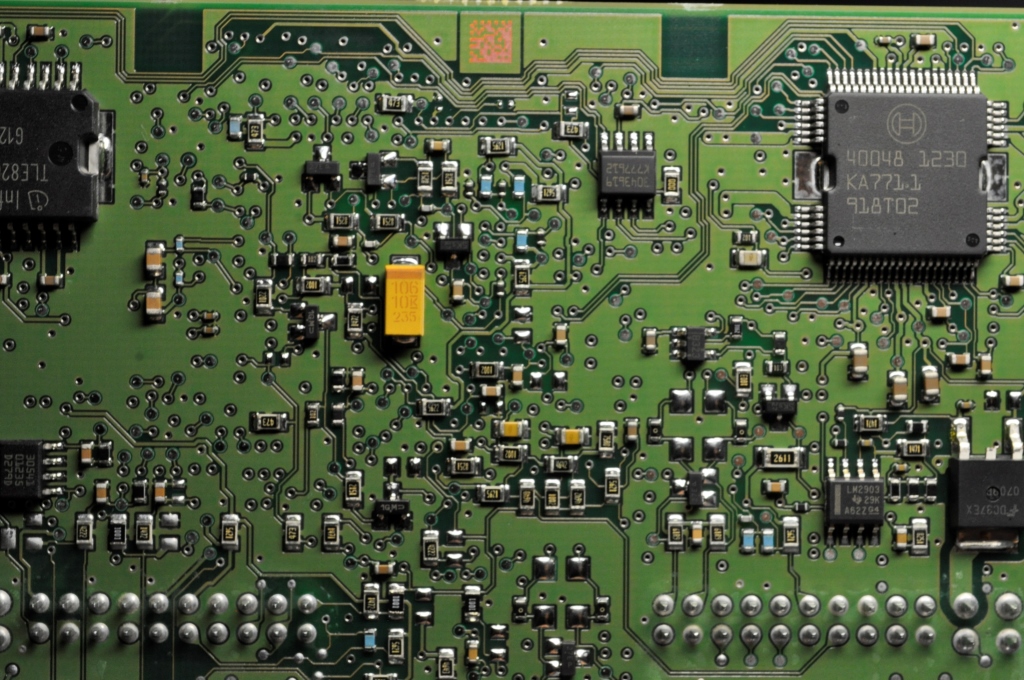

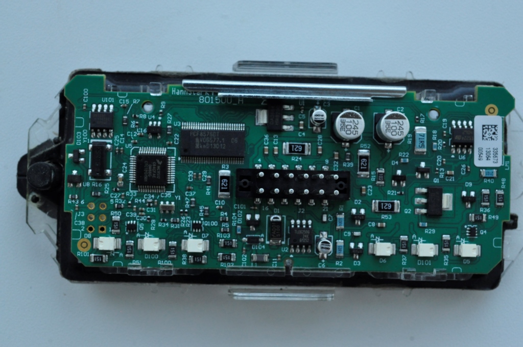

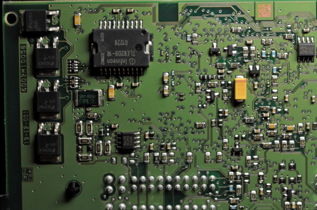

  19. Спасибо всем за проявленный интерес к этой теме, и всем тем кто пытался мне помоч. Выясняется, что часы стопудов будут дублироваться в моторнике, а камень Tricore TC1762 запоролен. Для официалов походу показания щитка не прокатят. Может кто думает иначе прошу к обсуждению. Еще кстати такая версия происходящего- скинуть пробег а часы оставить как есть и в щитке и в моторнике, клонить на то, что мол зимой очень часто он у меня тарахтел на одном месте)) и вообще по лесу мол не разгонишься. Гарантия ведь тока на пробег распространяется. Как думаете прокатит? Выкладываю фото внутренностей, может кому сгодятся для изучения..

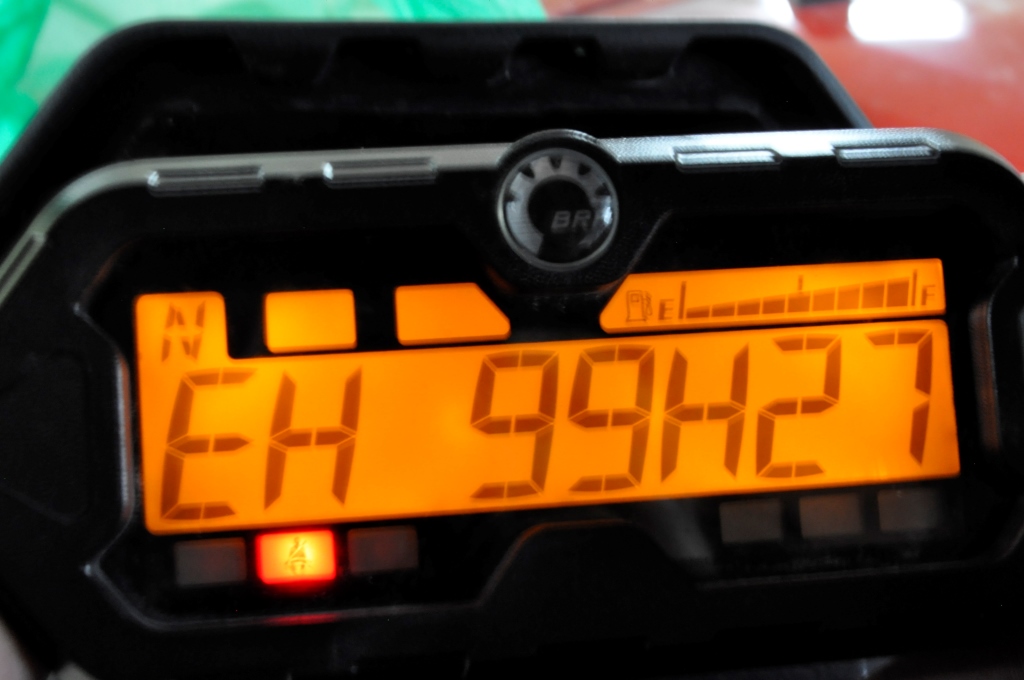

  22. Вот показания щитка. Удержанием кнопки на щитке обнулилось все кроме этих показаний.
