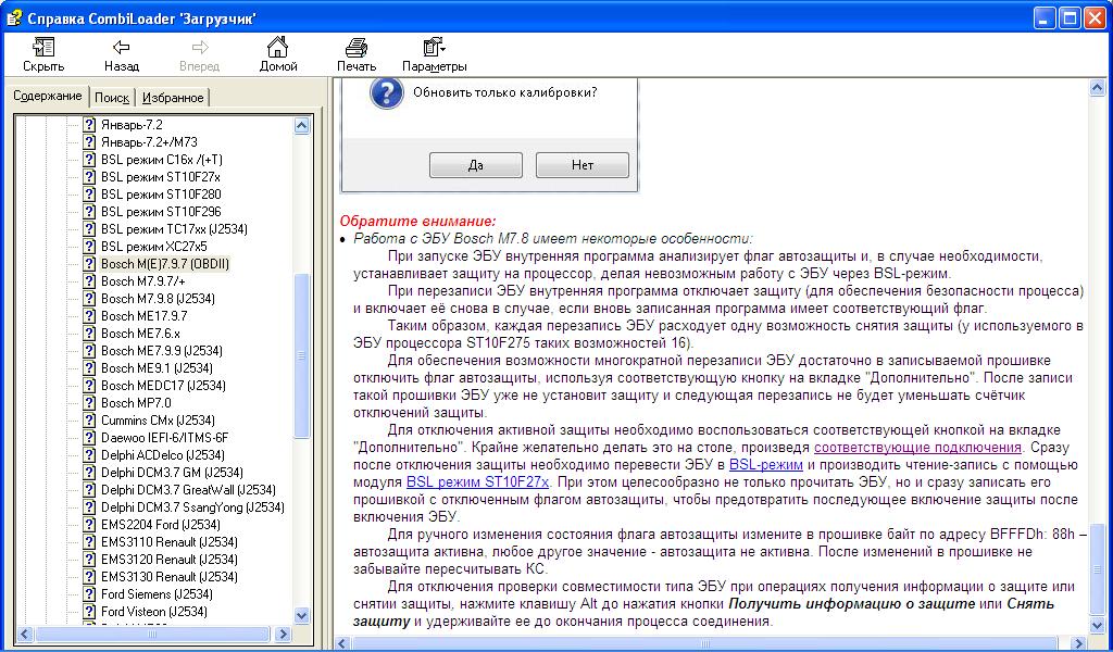

  4. Про это же я и говорил в первом посте данной темы. На многих форумах про это говорят, а вот в даташите, правда на st10f276 из того же семейства, говорится вот что: "5.3.4 Загрузка стартового кода (UART (RS232 or K-Line) После отправки признать байт, BSL входит в цикл, чтобы получить 32 байт с помощью ASC0.Эти байты хранятся последовательно в местах 00'FA40H через 00'FA5FH в IRAM, что позволяет до 16 инструкций, помещается в область ОЗУ" "5.4.4 Загрузка запуска кода через CAN После отправки признать байт, BSL входит в цикл, чтобы получить 128 байт с помощью CAN1.Эти 128 байт хранятся последовательно в местах 00'FA40H через 00'FABFH в IRAM, что позволяет до 64 инструкций, помещается в область ОЗУ" По логике вещей в памяти RAM информация должна храниться до сброса питания... И защита должна стоять только на чтение, а отключить ее можно при записи с соответсвующим флагом по адресу BFFFDh. Поправьте если не прав.

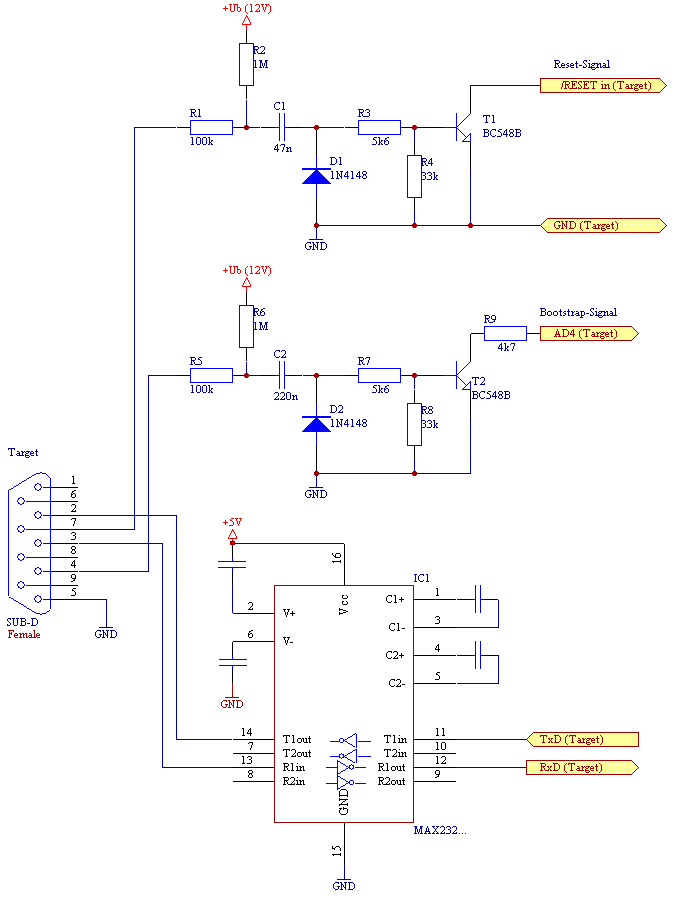

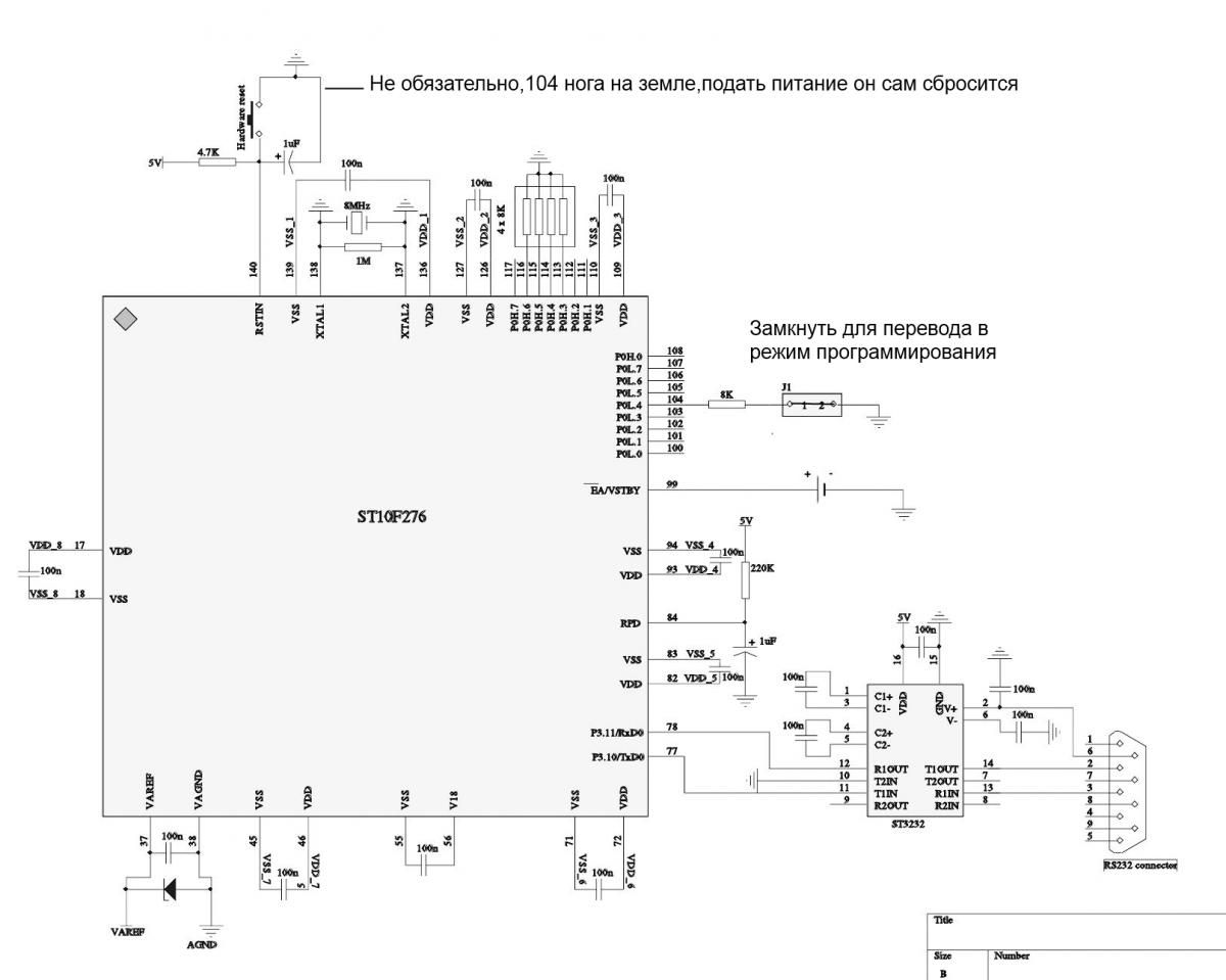

  5. Ну про ОФ комбик это все ясно и понятно. Нужна именно альтернатива! Есть еще интересная прога FLASHit 9, никто не пробовал? Кажись ей можно отдельные адреса писать. Я пробовал подключаться шнурком от сотового на PL2303, но толи UART не работал, то ли сам камень в BOOT не вывел, в общем ноль эмоций..Подключал по этой схеме , а походу нужно было по этой из мануала , т.к. прога выдавала ошибку по Reset-Signal. В итоге поторопился и перешел на Галетто2, т.к. с ней хоть какой-то прогресс. Может есть у кого какие мысли на сей счет?

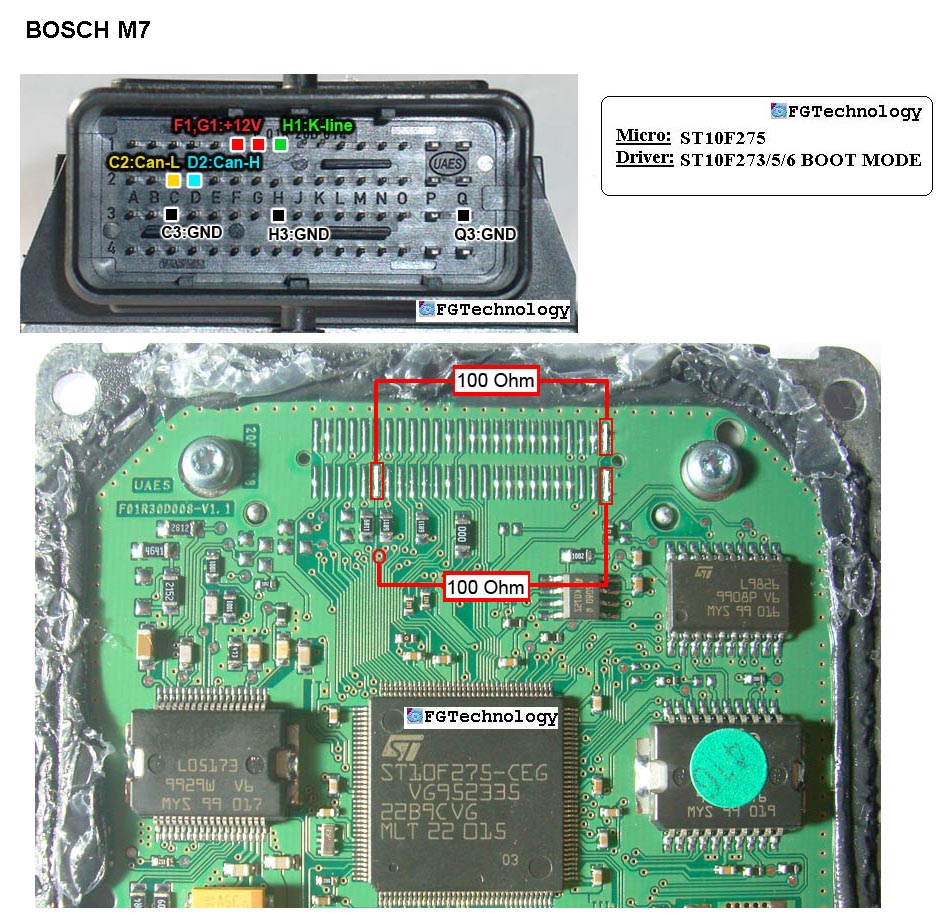

  9. Это я знаю, может кто без спец модуля шил, снимается ли защита при записи? Если кому не жалко, поделитесь пожалуйста стоком с этого блока для сравнения Chery A13 1.5MT 16V M7.8 F01R00D704.
  10. Спасибо, буду изучать, но этот даташит я встречал, я так понимаю распин одинаковый но не факт. У моего микроконтроллера 768 Kb Flash и 36 Kb RAM. ROM отсутствует. Вот что пишут st10f275.pdf Может кто с таким колдовал, кстати XProg его не взял. Еще вопрос: во всех ли М7.8 стоят st10f275?

  12. Всем привет. Уважаемые мастера, удавалось ли кому нибудь прошить Bosch M7.8 Chery A13 1.5МТ (ST10F275-CEG) с помощью Galletto 2. Подключался к блоку согласно схеме , далее [bOOT ALL- ST10F275-Micro] "CAN-BUS" (READ WRITE 896K) хотя в процессоре только 832Кб. ну да ладно, главное адресация совпадает со стоком. Вот что слил Chery_A13_1_5MT_16V_M78_ F01R00D704.BIN Я так понимаю проц закрыт и слились только пользовательские данные, калибровки и еще что-то. Исходя из справки к Комбику, защита стоит только на чтение или я ошибаюсь. Байт защиты по адресу BFFFDh на месте 88. Как записать только адрес с флагом защиты, или же не боясь лить тюненную с исправленным байтом. Спец модули не предлогать.
