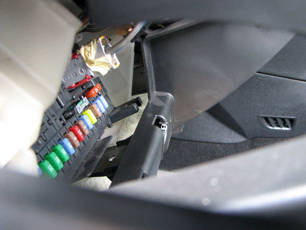

  1. Не получиться сверху пазы снизу защёлки блок нужно сдвинуть на себя из защёлок и он пойдёт вниз но вся проблема что нет расстояния между белой обоймой в которой блок и нижней частью торпеды - он не пройдёт там походу при сборке сначала установили блок потом торпеду, а снять всю торпеду - жесть P.S.С кальками на это авто проблем нет
  2. Народ кто боролся с данным авто ? стоит BSI модуль Jonsons Control моё железо его по диагнозе не делает остаётся вариант руками но не могу снять мешает нижняя часть торпеды кто конкретно сталкивался с демонтажом в эти года варианты пилить и ломать нижнюю перегородку не предлагать :)

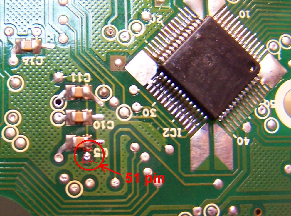

  11. Имееться ввиду не залипание а задирание панель смотрю та же что и на Такума можно обойтись малой кровью не розбирая на ионы чтобы добраться до проца 51 нога на фото - просто обрезать от земли все остальные сигналы тоже есть на обратной стороне
