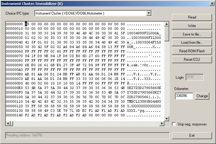

  5. Господа - в таком авто имеется один ключ замка зажигания - хозяин авто просит вытереть из памяти все остальные ключи. Я ключи еще не прописывал - поэтому сильно не пинайте - итак: подключаем VAG K CAN 1.4 - читаем приборку и пин (файл во вложении) пин 3197. Берем vagcom 10.3 подключаемся к авто - выбор иммо (25) входим - далее логин(11) предлагает ввести логин - вводим 03197 ввод - сообщение неправильный логин, повторяем - тоже неправильный логин. Вопрос - это неправильный пин ? или я неправильно что то делаю?
