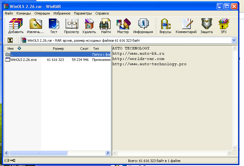

  17. Господа! Прочитал всю ветку и появились вопросы - может кто любезно ответит? С поста 1 сачал арив WINOLS 2.26 rar далее читаю пост 8, 51 ссылка на loader - вопрос а где этот ЛОАДЕР? в посту 85 ссылка на мануал - а где этот мануал? Если вопросы не корректные то плз извените ! вот "софт" с поста 1
