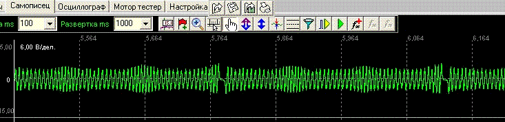

  9. На вашей осциллограмме инверсия, Этого быть не должно, на многих нисанах ЭБУ не приемлем инверсионный сигнал. Меняйте датчики, рабочей машины, датчики , или из магазина, Главное чтобы сигнал не был инверсионным,а был как на Эталонной осциллограме. Иногда даже замена их местами влияет, не смотря на то,что они взаимозаменяемые. Да еще, съем сигнала должен быть с разъема ЭБУ,тогда и о целостности проводов от датчиков можно судить.
