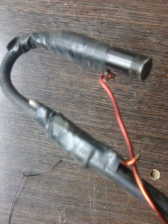

  8. Китайский за 1000 рублей,доработал,что бы можно было головкой управлять ,на клапана разворачивать. В любую дырку не жалко сунуть.
