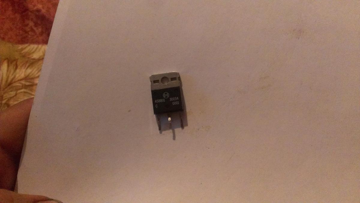

  11. Добрый день, помогите пожалуйста найти вот такой транзистор, стоял в ЭБУ от Киа Спортедж, блока к сожалению нету, может есть у кого такой или подскажите где приобрести можно

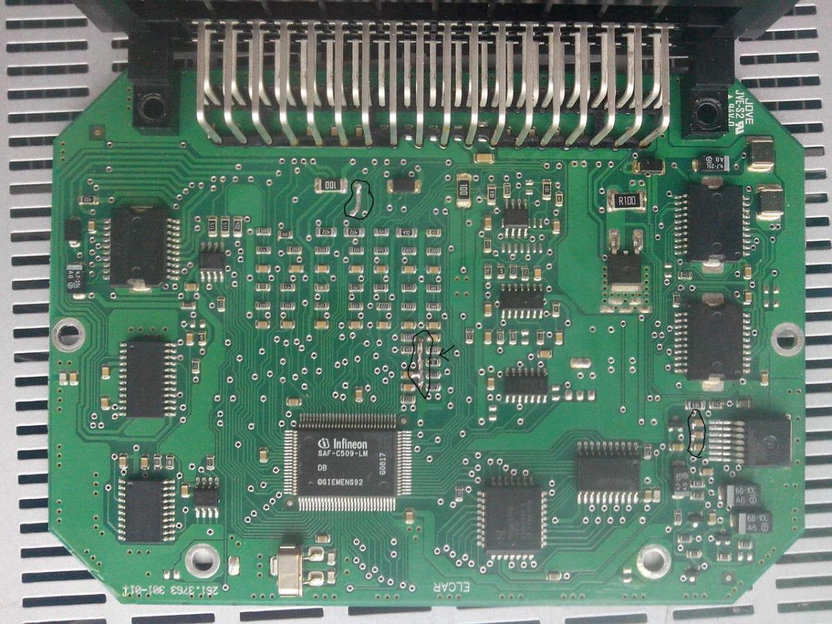

  17. Добрый день Уважаемые коллеги, подскажите пожалуйста по такому вопросику, на ЧипТюнере Опен стоит 11300 без дополнительных адаптеров, все в кучи, меня дерзают сомнения, почему такая разница в 4 т.р, ЧТ за брэнд цену ломят или не оригинальные?
  18. Добрый вечер уважаемые коллеги, как и обещал отписаться по результатам, поменял процики восстановил дорожки, блоки ожили, Спасибо всем большое за поддержку, тему можно закрывать)
  19. У меня был похожий случай с 71 блокам, перегорела верхняя дорожка, восстановил дорожку, висит коротыш, думал стабилизатор, поменял на новый, тоже самое, снял процик коротыш пропал, поменял на новый и блок ожил, но в этом блоке что то странное, стабилизатор целый, но обвязка проца по питанию на коньдерах 2-3 вольта, всю плату под микроскопом посмотрел, нечего больше не нашел.

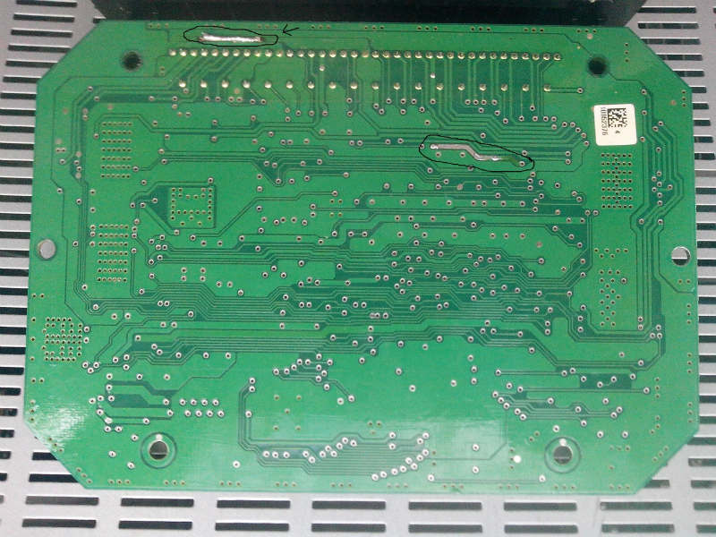

  22. Kliman опубликовал тема в Автоэлектроника
    Добрый день уважаемые коллеги, помогите восстановить блок, маленькая предыстория, машинка ехала ехала и заглохла, подкинули новый блок 41 машинка завелась проехала метров 500 и 2рой труп, на фото обвел дорожки которые восстановил, со стрелками дорожки сгорели, проверил : на микру TLE4267G +12 подходит, - тоже, но на проццу 2-3 вольта на коньдерах
